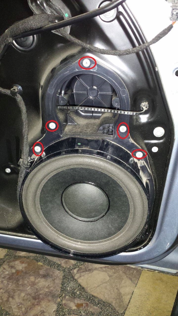

Здравейте. Разгледах темата, но нещо не можах да се ориентирам в следния проблем. Пасат Б6, колоната в предната врата на ниските пръщи дразнещо. Предполагам й е дошло време за смяна. Ето снимка =>
Ограденото в червеното са нитове. Трябва да ги разпробия, за да отделя основата от вратата ли?
Доколкото разбрах, ако сложа нова (неоригинална), трябва да търся някакви адаптори, за да може да се захване? А връзването как става? Трябва да се среже оригиналната букса и да се върже с жиците на новата колона ли?

Нитовете трябва да ги разпробиеш, ето ти адаптори:
http://aval-bg.com/1879/%D0%90%D0%B4%D0%B0%D0%BF%D1%82%D0%BE%D1%80%D0%B8+VW+PASSAT+CC
