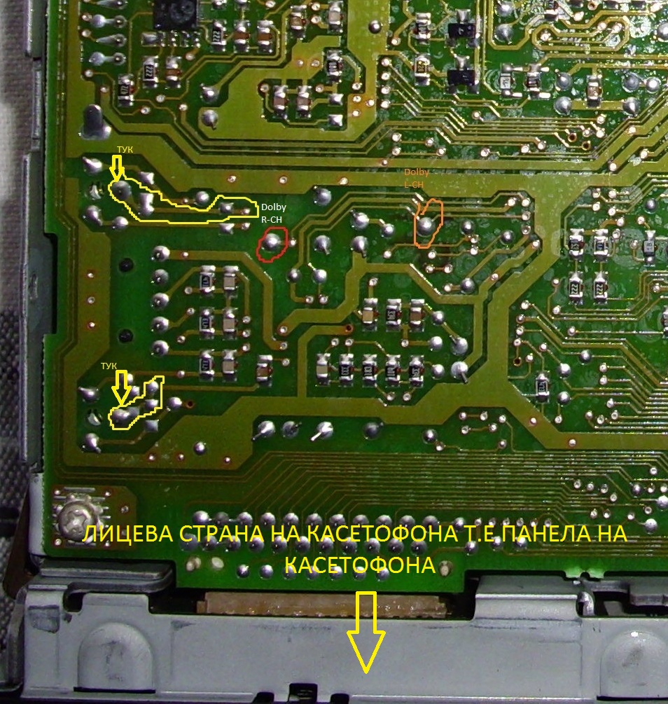

Допълнение за колегите със Сони.При мен имаше проблем с масата,(Имаше голямо бръмчене и изкривяване на звука) за това я сложих директно на корпуса свири перфектно. 8) :D .Реших че за по-лесен достъп е по-добре да се сложи женски жак на панела.Стана много добре като оригинално. :wink:

Мнениеот dancing_niki » Съб 14 апр 2012 8:39
Наистина е много интересно решение. Не ти ли се наложи да дупчиш и платката отзад?
todor_dj
Мнения: 21
Регистриран на: Чет 31 май 2007 17:50
Re: VW Gamma V AUX-In
Мнениеот todor_dj » Съб 14 апр 2012 9:39
Не се наложи да дупча платката(то и не може има писти и резистори там). Когато купувах жака гледах да е най-тънкия възможен.Разстоянието между платката и пластмасата е 9мм а квадратната част на жака бе близо 1см. Дупката я продупчих възможно най-близко до копчетата, затова се наложи да по разтопя малко пластмаса за да влезе. Кабелите пречат малко на капачето, но това е защото използвах дебел армиран. Ако се вземе по-голям жак пак може да стане само ще трябва да се сложат шайби на винтчетата и да се удължат копчетата от задната страна.Наложи ми се също така да премахна и металната пластина, която пази да не влиза прах. Срязах я и оставих само долната част, защото за страничната нямаше място.Накрая изолирах всичко, защото има опасност когато се вкара мъжкия жак да направи контакт с платката.Става много добре, защото жака се подпира от 2те страни. Звукът няма равен. :D eusa
Мнениеот dancing_niki » Съб 14 апр 2012 18:27
Незнам къде си се закачил, да не е било на някоя вътрешна връзка? При мен е на корпус.
todor_dj
Мнения: 21
Мнениеот todor_dj » Нед 15 апр 2012 11:35
ограденото със жълто място,то и аз така предположих, въпреки че по схемата не открих такава верига.Предположих също така че може да става някаква антена.Както и да е аз съм много доволен.
