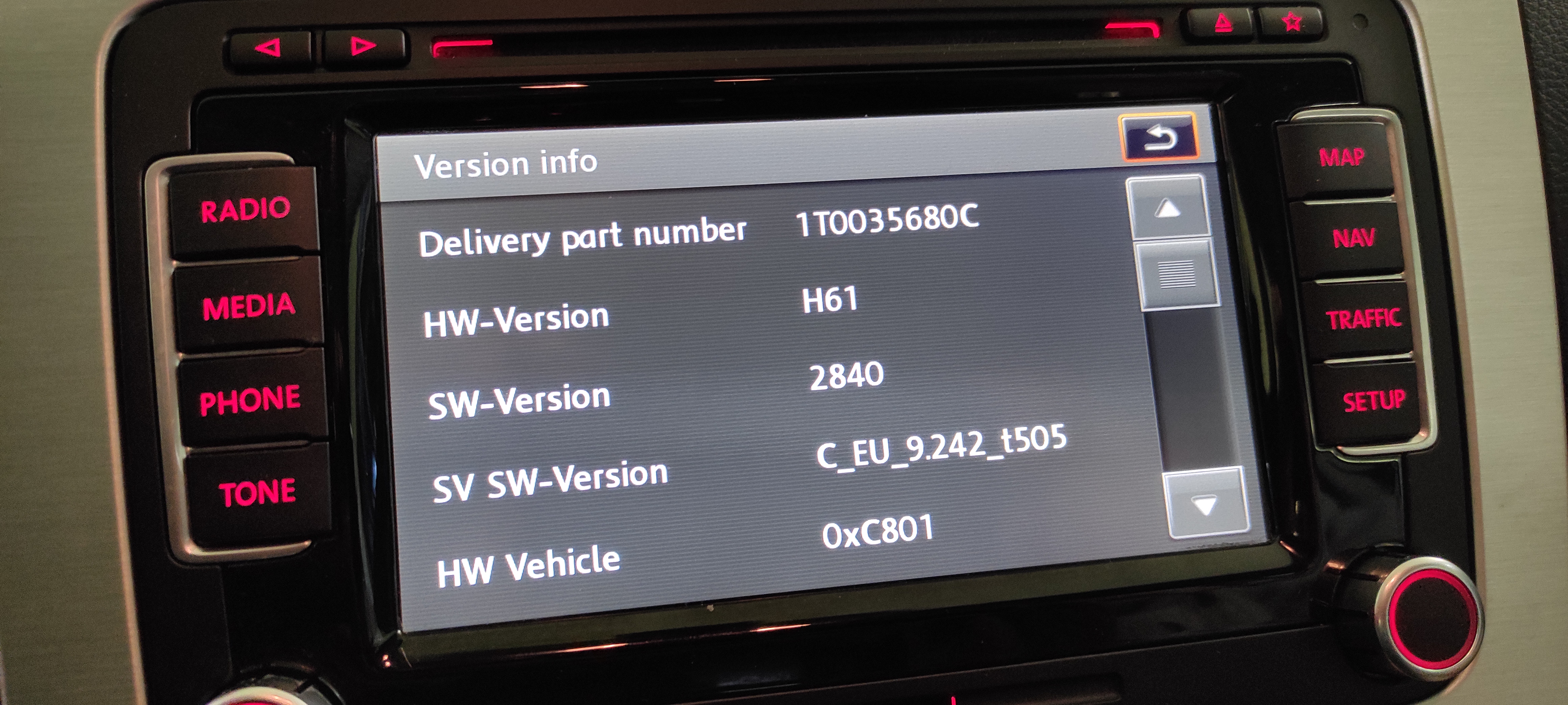

Опирах се днес да кача карта за Източна Европа V17на моя RNS510 обаче не поиска да прочете DVD-то което изпекох и за това пробвах метода с SD карта. Изтеглих си Map tools Конвертирах картата и записах папките и MP3 файла на 32 GB карта, която предвсрително форматирах на FAT32. Iso файла изпекох на CD.
Пуснах първо тест аудио файла от SD картат и тръгна, така че продължих по инструкциите които бях намерил. Рестартирах и сложих диска. Попитам ме дали ислам да ъпдейтна и му дадох OK. Появи се екрана с 31% и излязох от колата. Предварително бях включил акумулатора на зарядно. Отидох след 30 минути и още стоеше 31%. Пак излязох от колата и се върнах след час. Екрана беше изгаснал и като натиснах копчето да се включи пак излезе екрана с 31% и аз пак я оставих. След час време пак беше изгаснал екрана и аз първо извадих картата и натиснах еджект. Диска излезе и тръгна черен екран да си търси инсталационния диск. Сложих го и процедурата почна от начало. И така 3-4 пъти.
Какво да правя сега? Има ли начин да върна "фабрични настройки". В навигацията имаше преди това инсталирана карта само за Западна Европа.
Иначе версията на фърма е: 2840
Дали не трябва да обновя фърма и да опитам пак с картата?

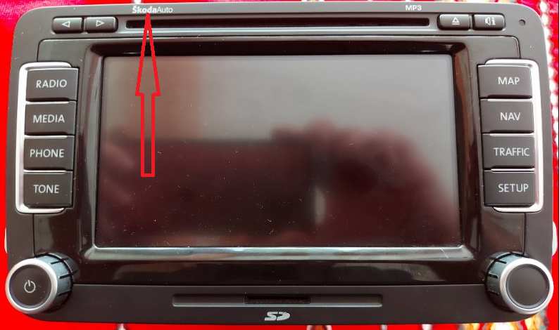

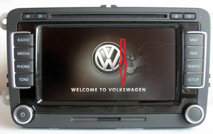

Привет колеги, някой може ли да сподели каква е разликата между RNS 510 със завезда в десния и този който е с колонка ?
https://ibazar.focus.bg/photosbazar/b4/ ... ef9bb0.jpg този със звездата
https://cdn5.focus.bg/bazar/73/large/73 ... 3324fc.jpg този с колонката

Хич не е малка разликата, едното е Lcd display другото е Led. Различен хардуер и още доста като вентилатор размери, производител Сименс Вдо и Континентал и тн

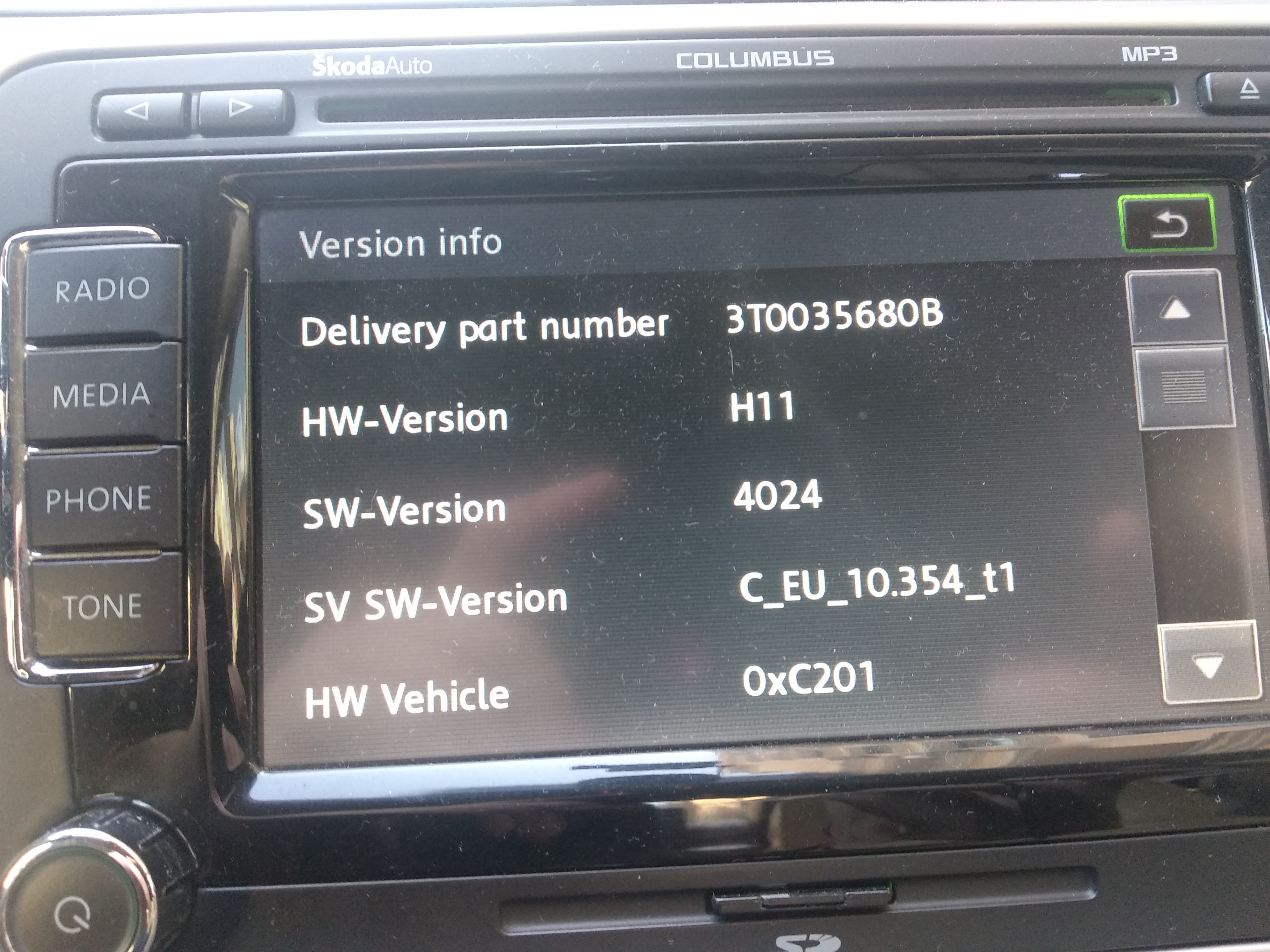

Модел със звезда след 2012г има дата на етикета. Колкото по-висока година толкова по-добре
За Vw или skoda? Дал си два различни модела в линковете
