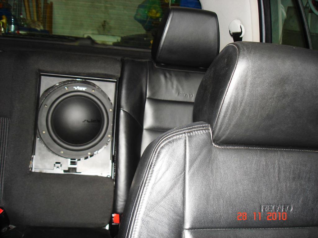

Отново след дълго умуване какъв да е видът на кутията, съобразено и със спесификациите на говорителя и усилвателя реших да изрежа подлакътника и от там да наднича басът. Тъй като не бях сигурен какво ще стане,и как ще свири,купих една задна седалка върху която да тренирам
. Със помоща на МДФ, лепило, и малко видиики сътворих ето това:

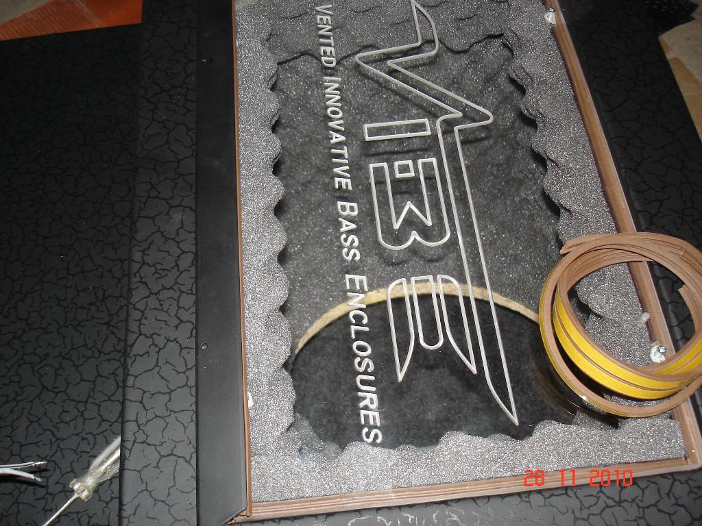

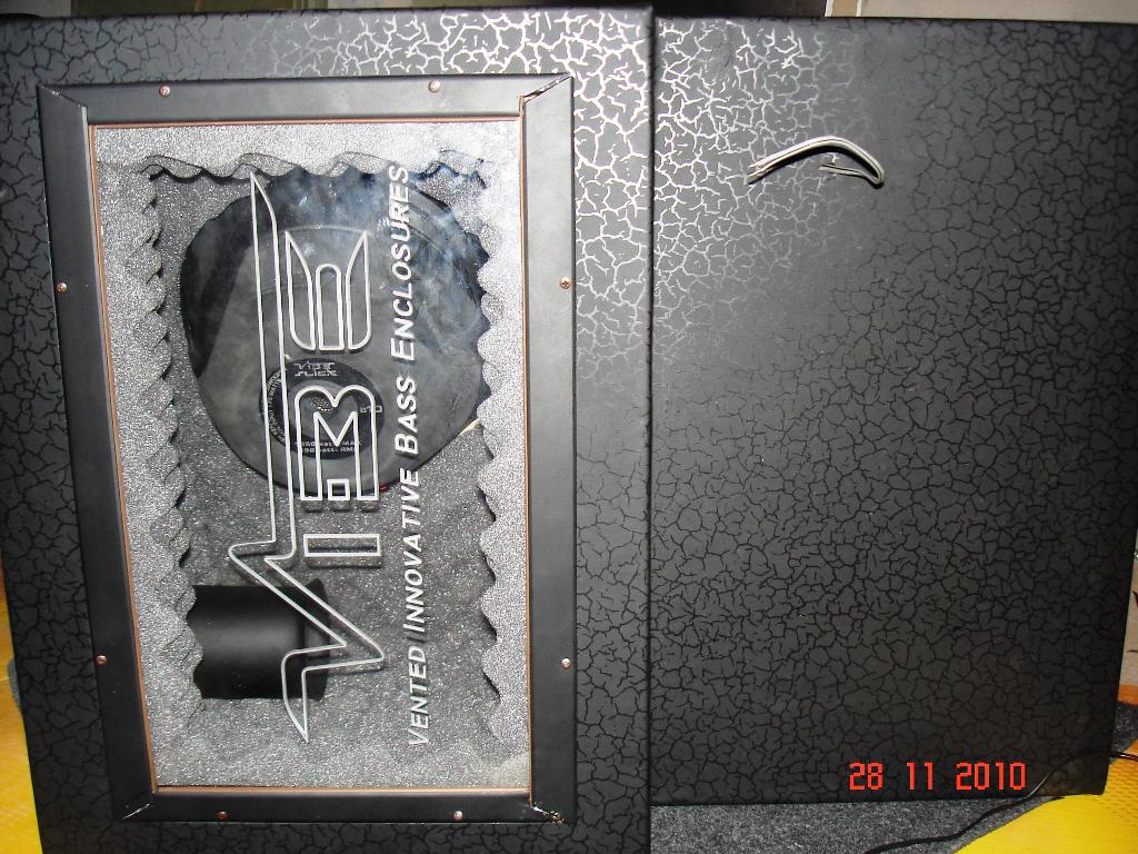

Експериментирах с кутията,тъй като не се водех от предложените в сайта модели и размери за съответния модел. Ето го и въпросният плексиглас 10мм който поръчах да ми гравират с логото на марката и реших да сложа като една глезотиика, която ще предаде по стилен вид на кутията,но без да прекалявам за да не доведа нещата до циганийка
Естествено замисъла беше как да се засвети логото, но без да се вижда и свети настрани. И тъй като не бях се занимавал до сега с такива диоди, падна доста мислене по повод закрепването на плексигласа,диодите и това как да не излиза налягането от там.
Нещата стигнаха до тук с помоща на уплътнения за прозорци,планки държащи плексигласа странично и декоративни лайсни които да прикрият всичко.

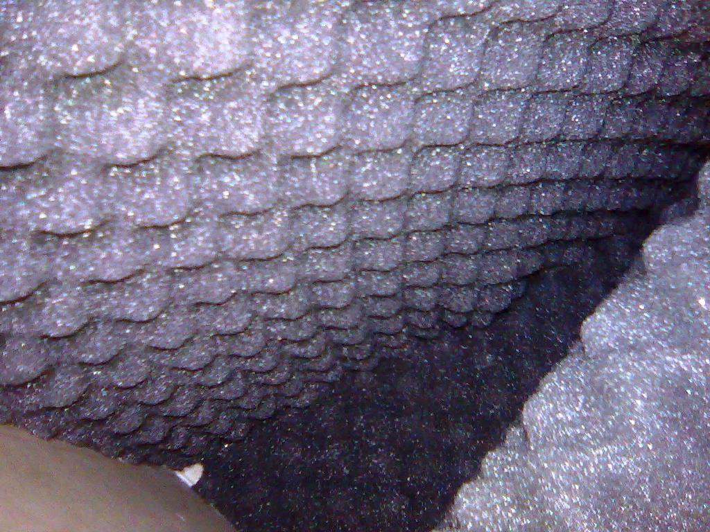

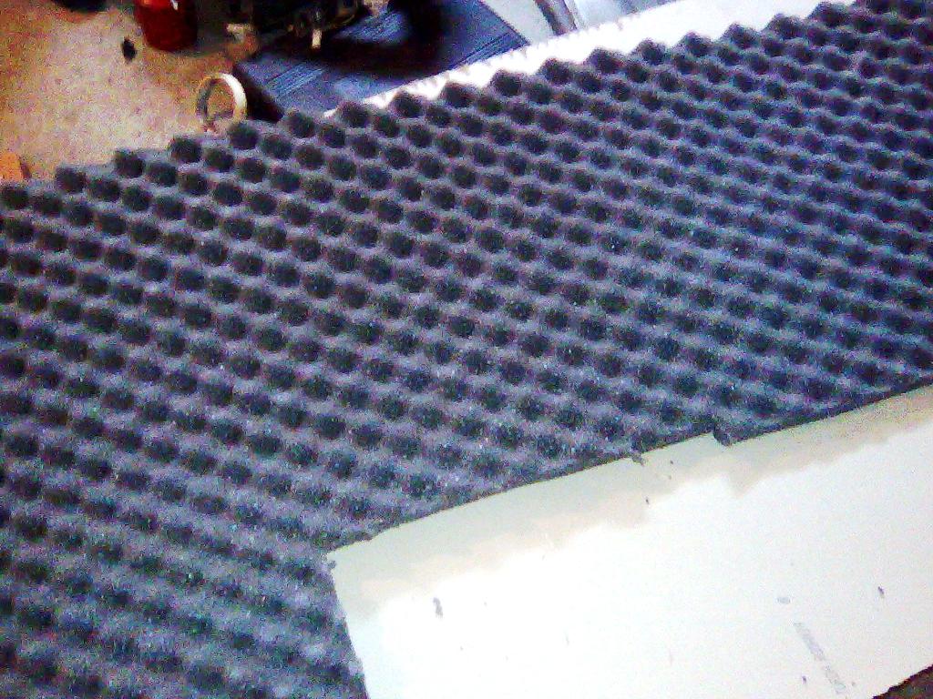

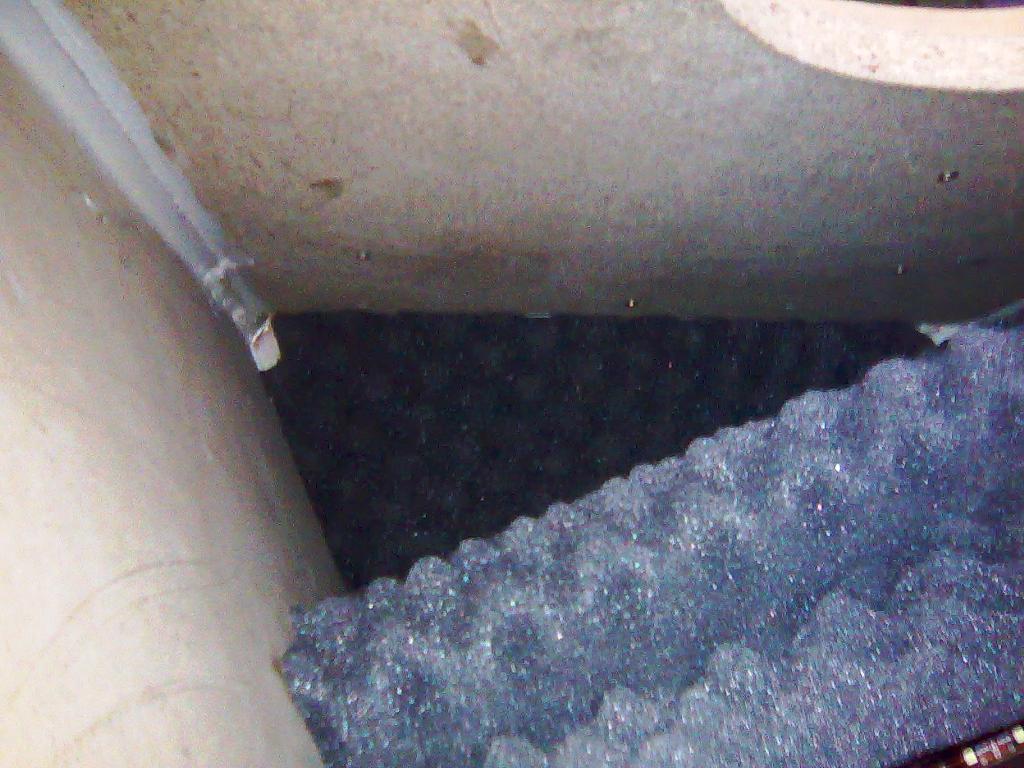

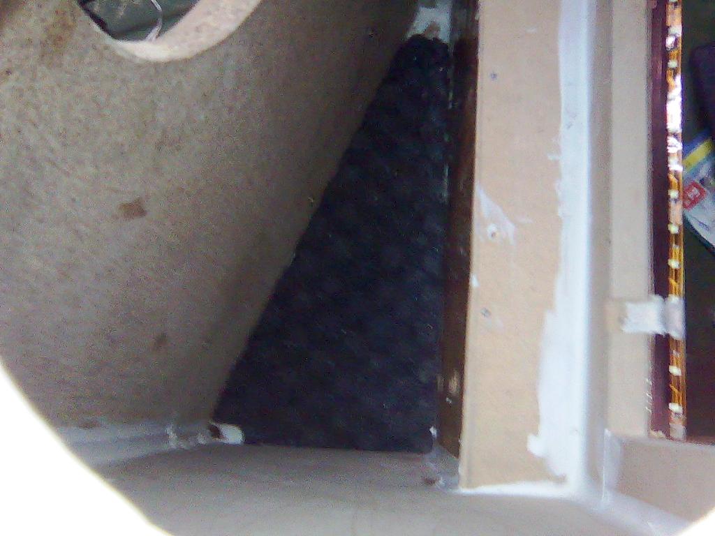

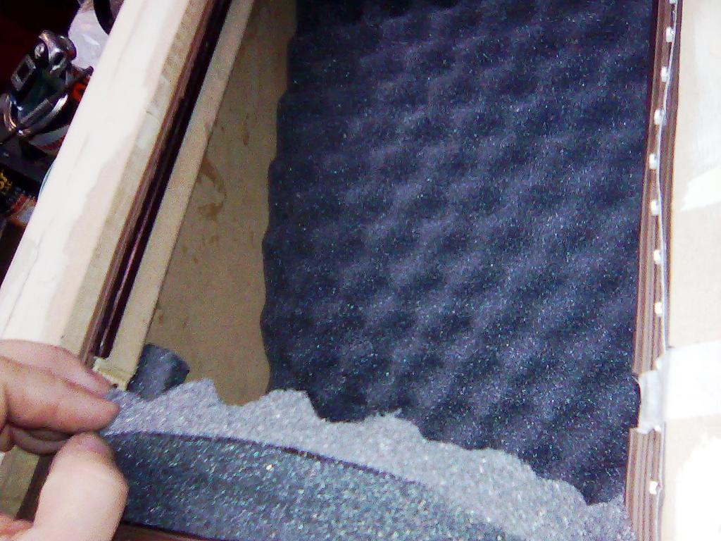

След това следва тапициране отвътре със така наречения дунапрен на ромбчета или като от кора за яйца,който беше много труден за намиране.

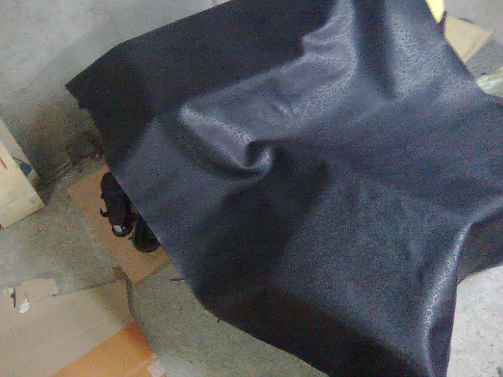

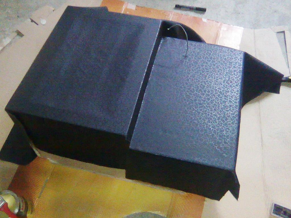

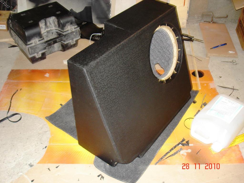

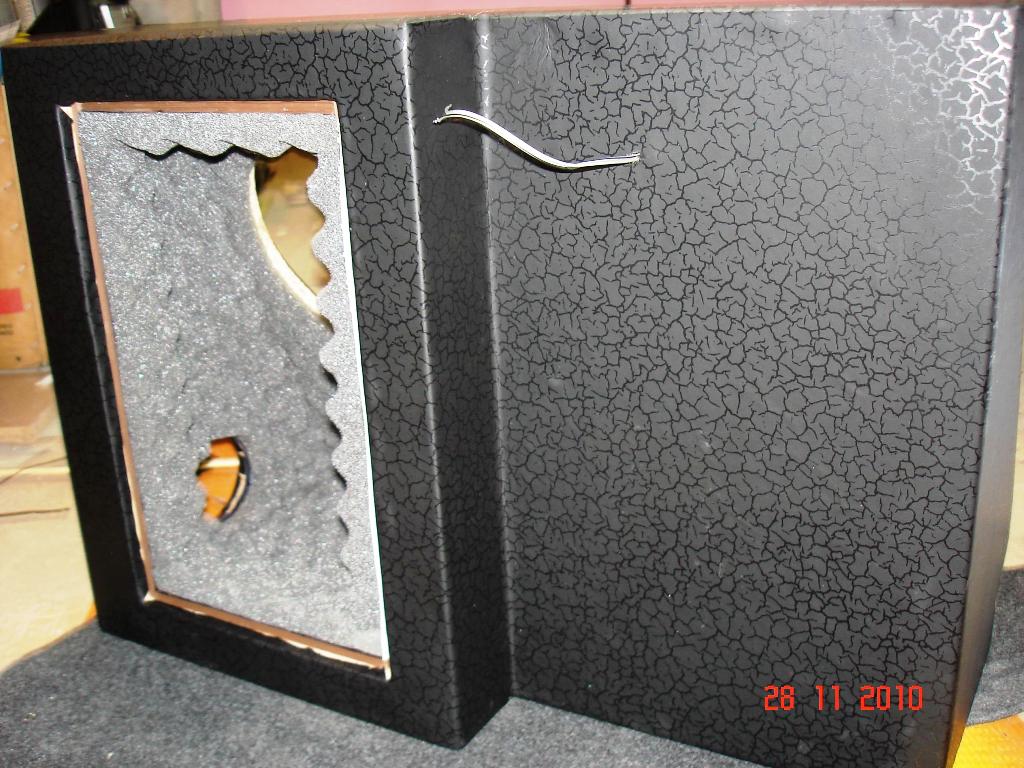

След като е готова кутията отвътре, идва ред и на тапицирането отвън. За целта също се сдобих с оригиналния Vibe материал(нещо между кожа и гума):

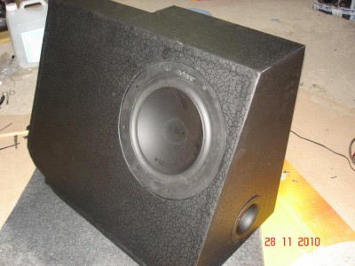

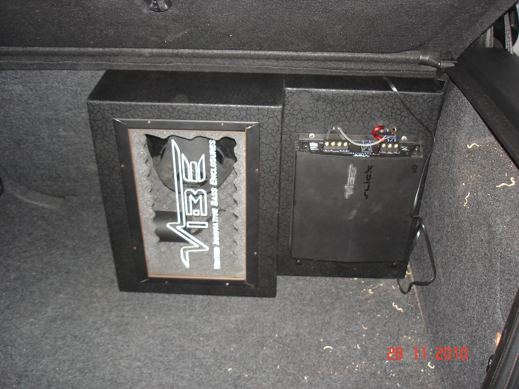

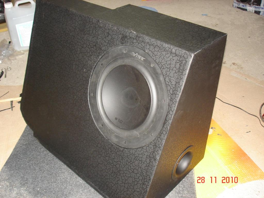

В крайна сметка кутията придоби този вид:

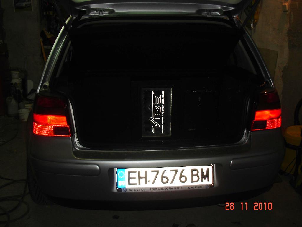

И това е почти финалната част отзад. Остава само оригиналния рефлектор за кутията и да се отлее обръч отпред при подлакътника.
Ето как изглежда засега отпред в купето.

Браво супер е станало
Басчето 10-ка ли е? И добре ли свири в тази кутия ?
Басчето 10-ка ли е? И добре ли свири в тази кутия ?- mircho82

10-ка е да. Не ми трябва по голямо, че ще й дойде в повечко на предната и задната линия и ще се загубят, а не мисля да ги барам. Направих едно замерване и постигна 128db по нататък като я завърша пак ще пробвам.

Re: Голф 4 - Vibe audio
Доста добър резултат! Идеално за ежедневно ползване и слушане на качествена и сравнително силна музичка

Мдаа ,стигат ми и свири доста чисто и с плътен бас. Имал съм мощни музики и стига ми толкова,целият ми багажник беше зает.
Там бях догонил 134db.

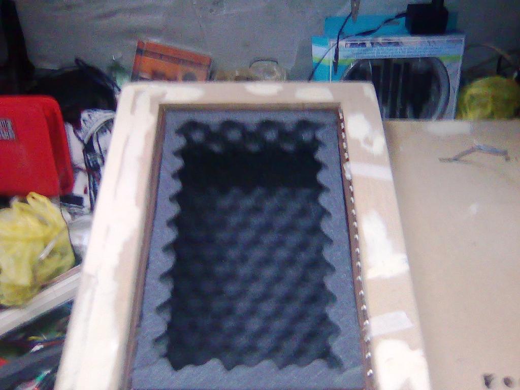

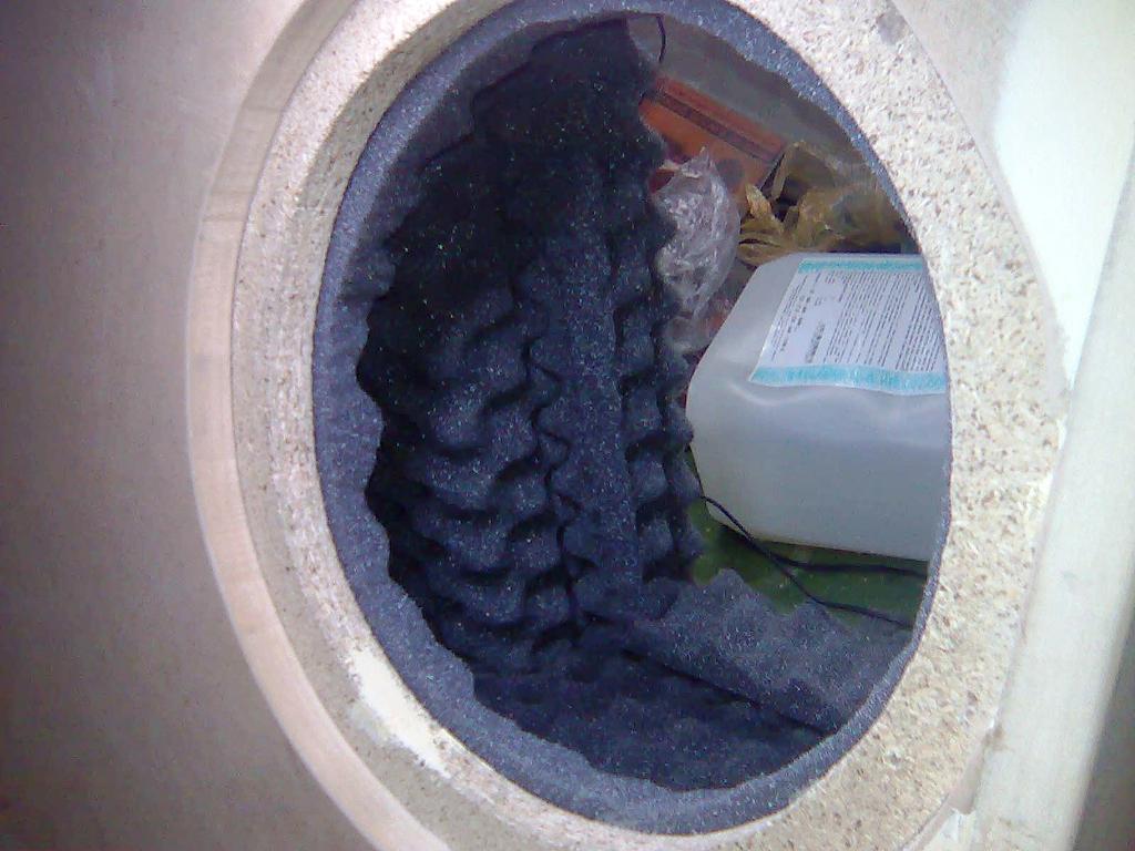

С доста мъки и играчка стана това което горе долу очаквах.Има си малко косури, но..... лека по лека може да се пооправят
За направата се използаваха Пяна-за да се оформи кръга и да се затворят дупките,смула,кит и яко шкурене
