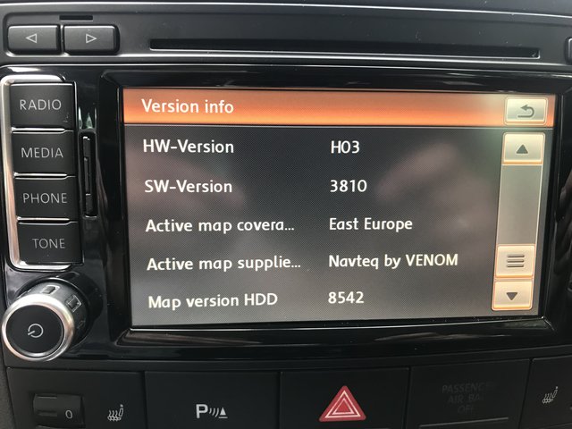

Значи няма никъде, дори платени, някакви по-нови или различни карти от на този пич, който ги конвертира от БМВ картите. Изпекох на двд v.16 CD_8542, за съжаление не помня от къде го бях свалил, и като го заредих ме пита дали искам да инсталирам или да ползвам от диска. Избрах - инсталирай - и за 30 мин ги свали, нещо много съмнително ми се стори, защото никакъв прогрес не изкара, просто спря да чегърта и изплю диска. Всички ПОИ-та си останаха от предната инсталация, и наистина в настройките показва, че версията е 8542. Има ги главните пътища на Сърбия, Македония, Черна гора и т.н. За Турция смятам да си изпека на диск v.13 и да го зареждам при необходимост, както и за Западна Европа. Ще ги сложа в жабката и така.

За притежателите на Туарег - последния фърмеуеър наличн е 3810, и след него единственото което може да се сложи е 5238_modified, който както пише става за абсолючтно всички юнити произведени до 2013, включитено и нашите 7L6 035 680 C, затова не мина при мен инсталацията на нито една друга версия след 3810. Но след като расзбрах че 5238 модифицираната версия става за всички пробвах да я сложа, и всичко мина гладко. Даже не ми пипна картите, всичко си остана както си беше преди. Разлика между 3810 и 5238 аз лично не намирам - нито като фунцкии нито като перформанс.

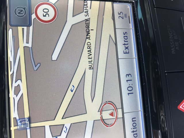

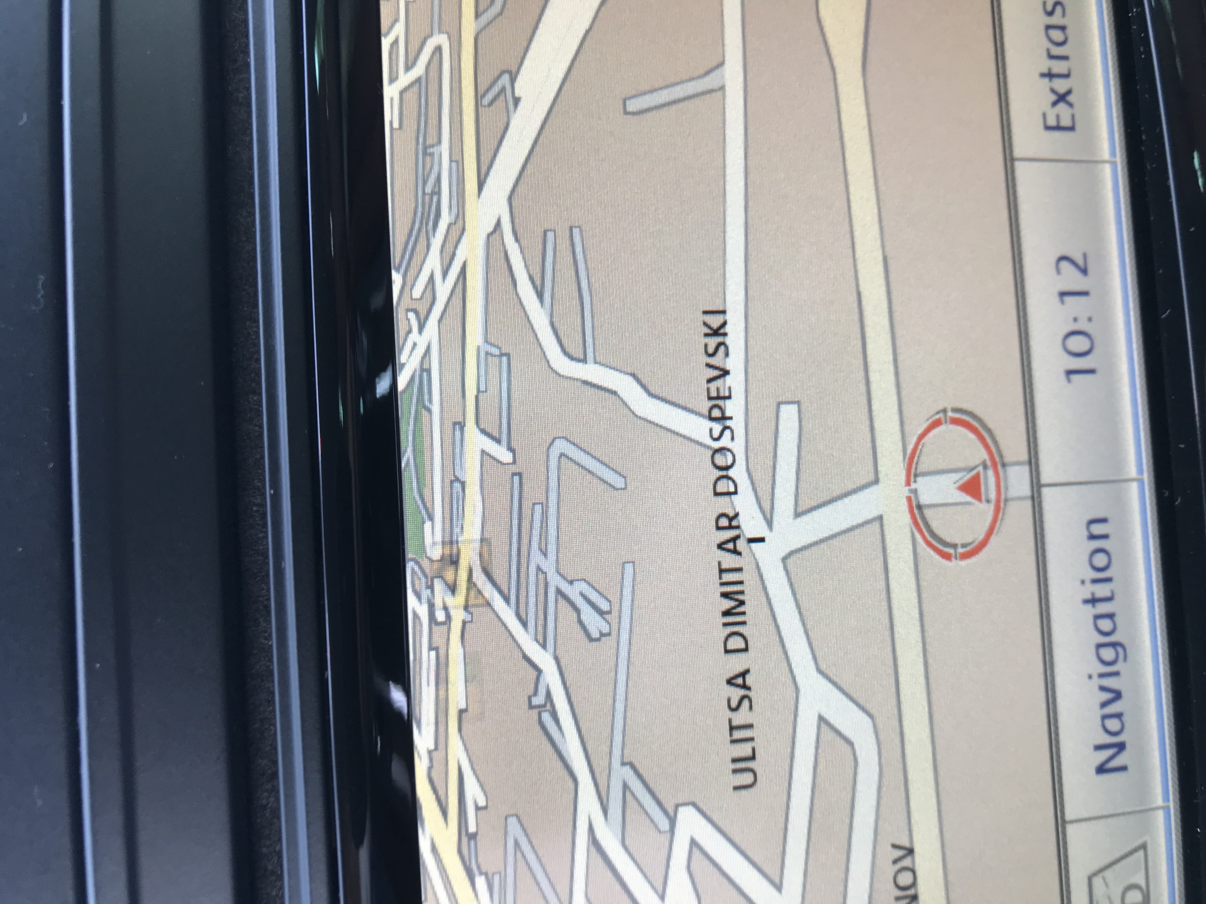

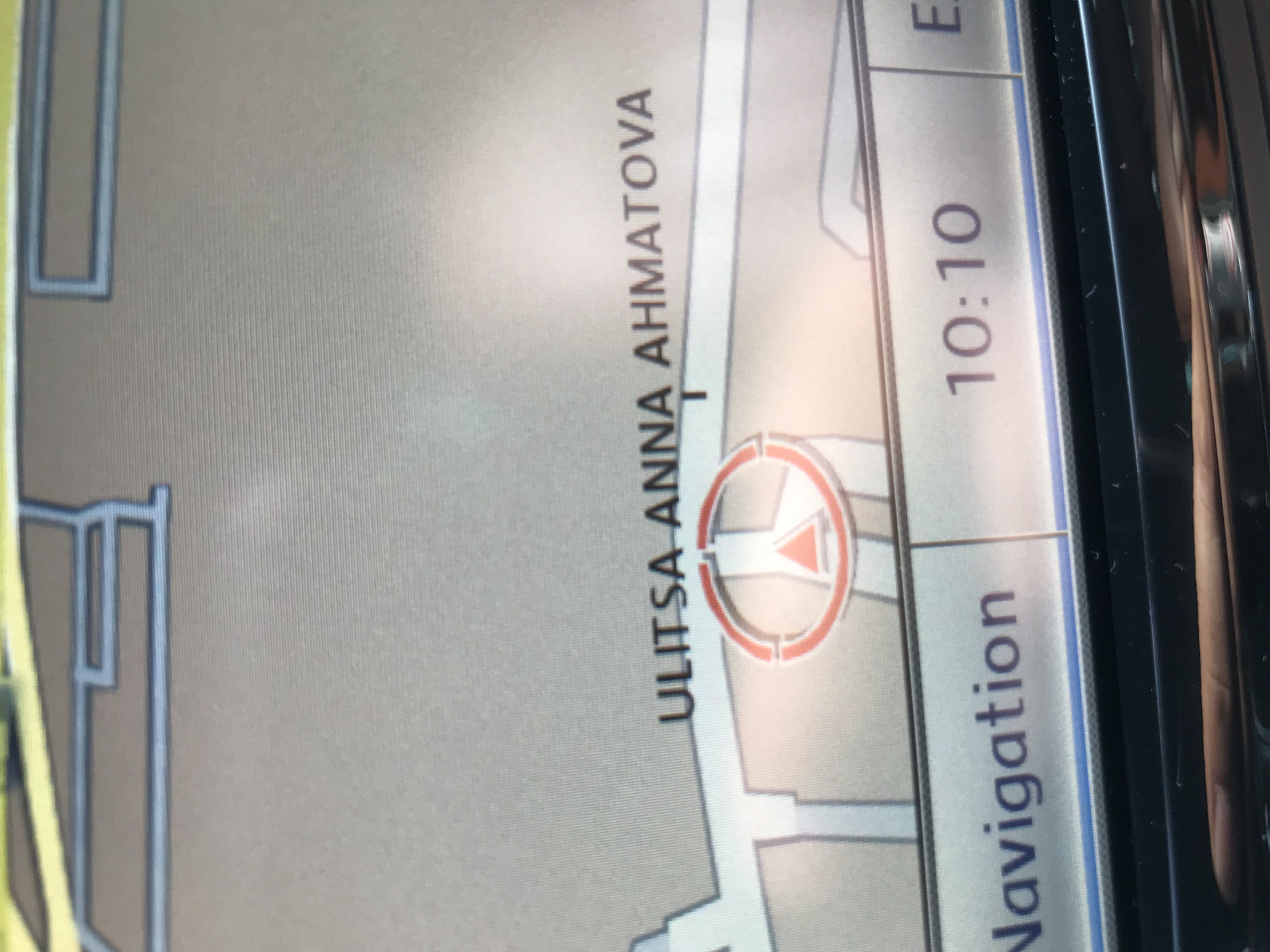

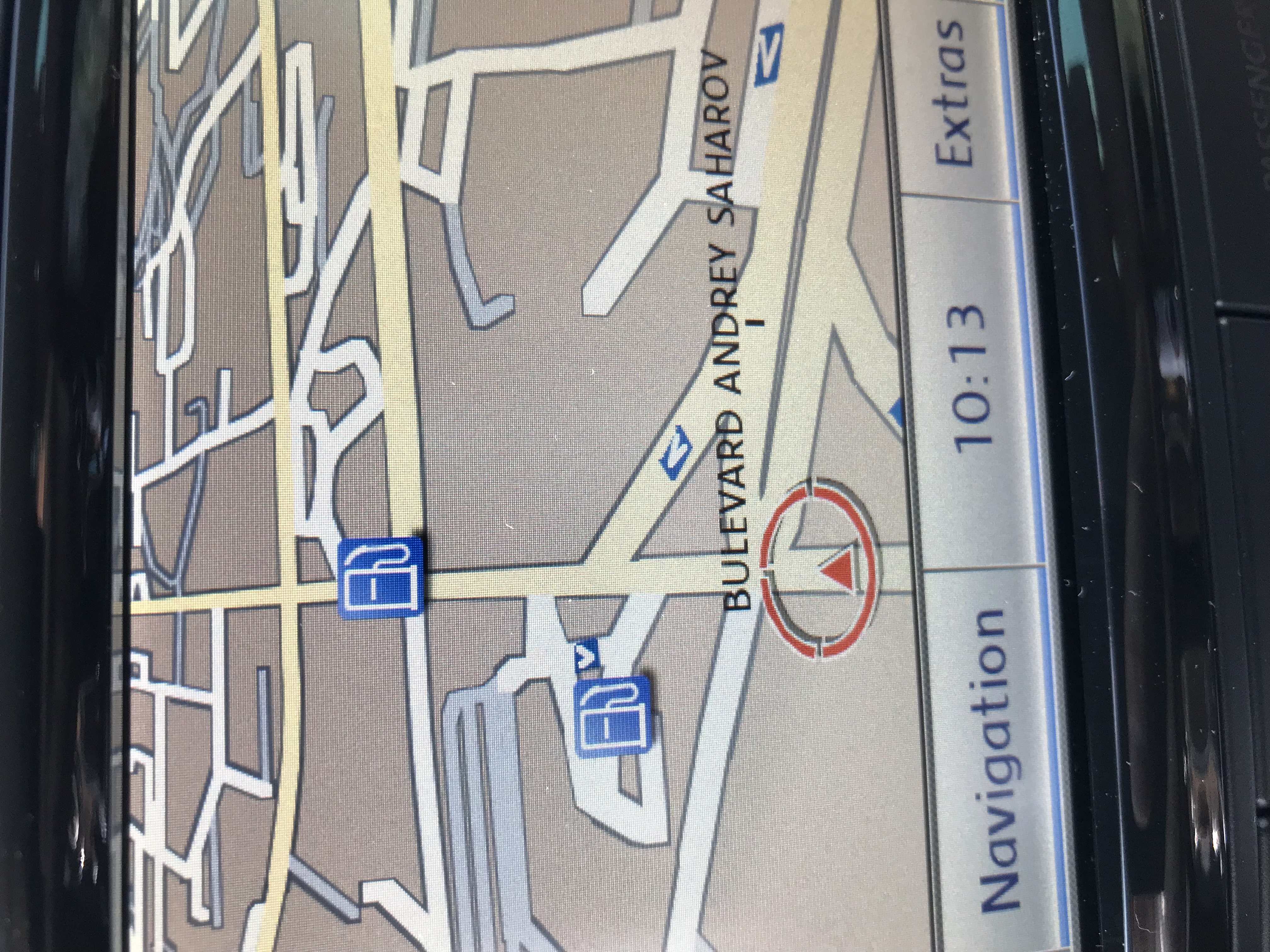

Но друго ми прави впечатление - още като сложих 3810, а сега и с 5238, местопложението ми на картата сякаш е една идея назад - самата стрелка е в задната част на кръга, и все едно показва задната част на колата, а точното ми местоположение се отбелязва от предната част на кръга, с други думи трябва да гледам не стрелката, а предната част на кръга. Ще направя снимка, че май малко объркано стана с това обяснение. Интересно ми е някой дали има подобен проблем, със стария фърмуеър стрелката показваше точно къде съм, а сега е все едно 5-6 метра назад

На всички снимки съм първи на кръстовището на мащаб 50m, а последните две снимки са от едно и също място с мащаб 50m и 25m:
