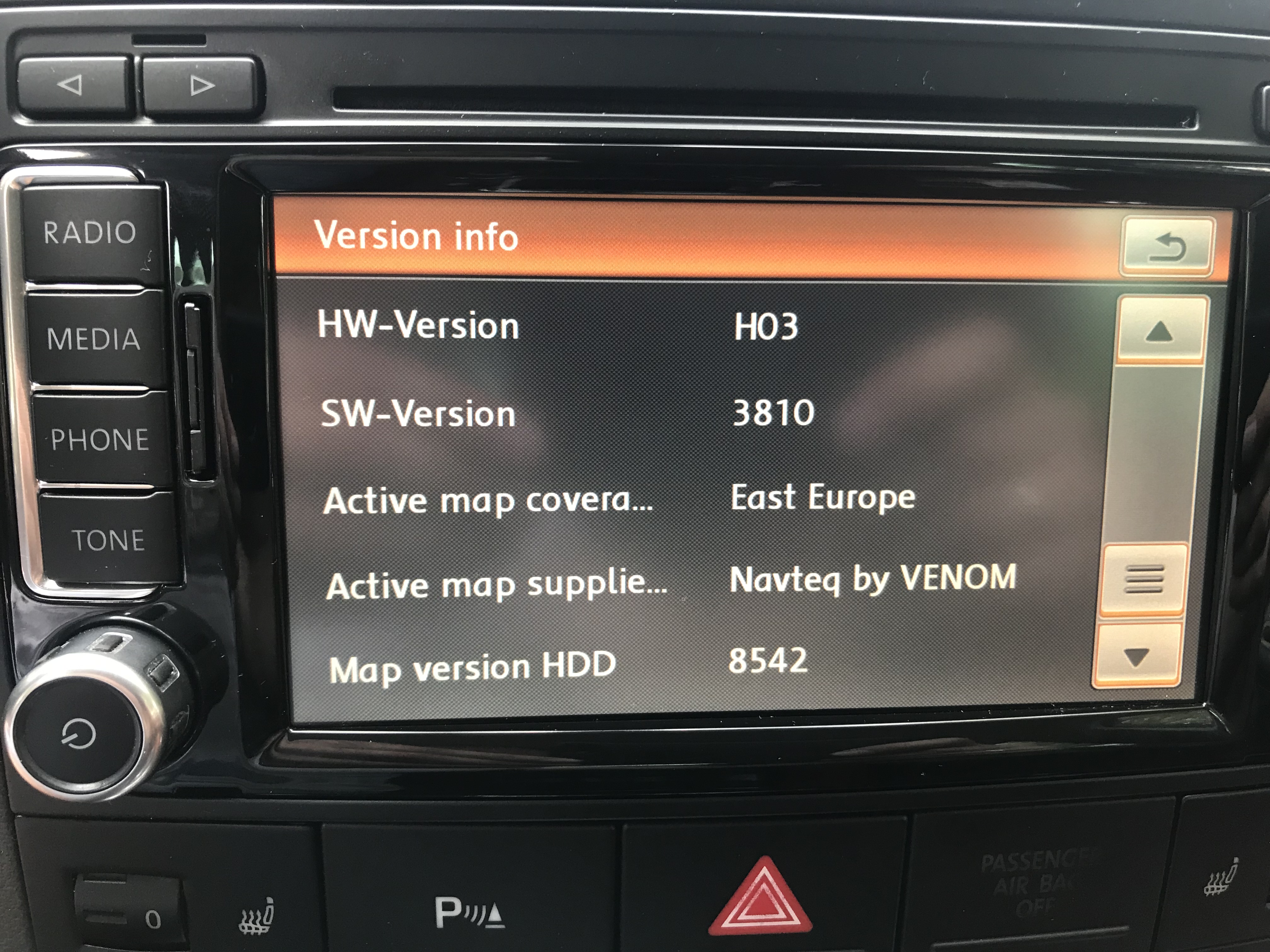

За притежателите на Туарег - последния фърмеуеър наличн е 3810, и след него единственото което може да се сложи е 5238_modified, който както пише става за абсолючтно всички юнити произведени до 2013, включитено и нашите 7L6 035 680 C, затова не мина при мен инсталацията на нито една друга версия след 3810. Но след като расзбрах че 5238 модифицираната версия става за всички пробвах да я сложа, и всичко мина гладко. Даже не ми пипна картите, всичко си остана както си беше преди. Разлика между 3810 и 5238 аз лично не намирам - нито като фунцкии нито като перформанс.

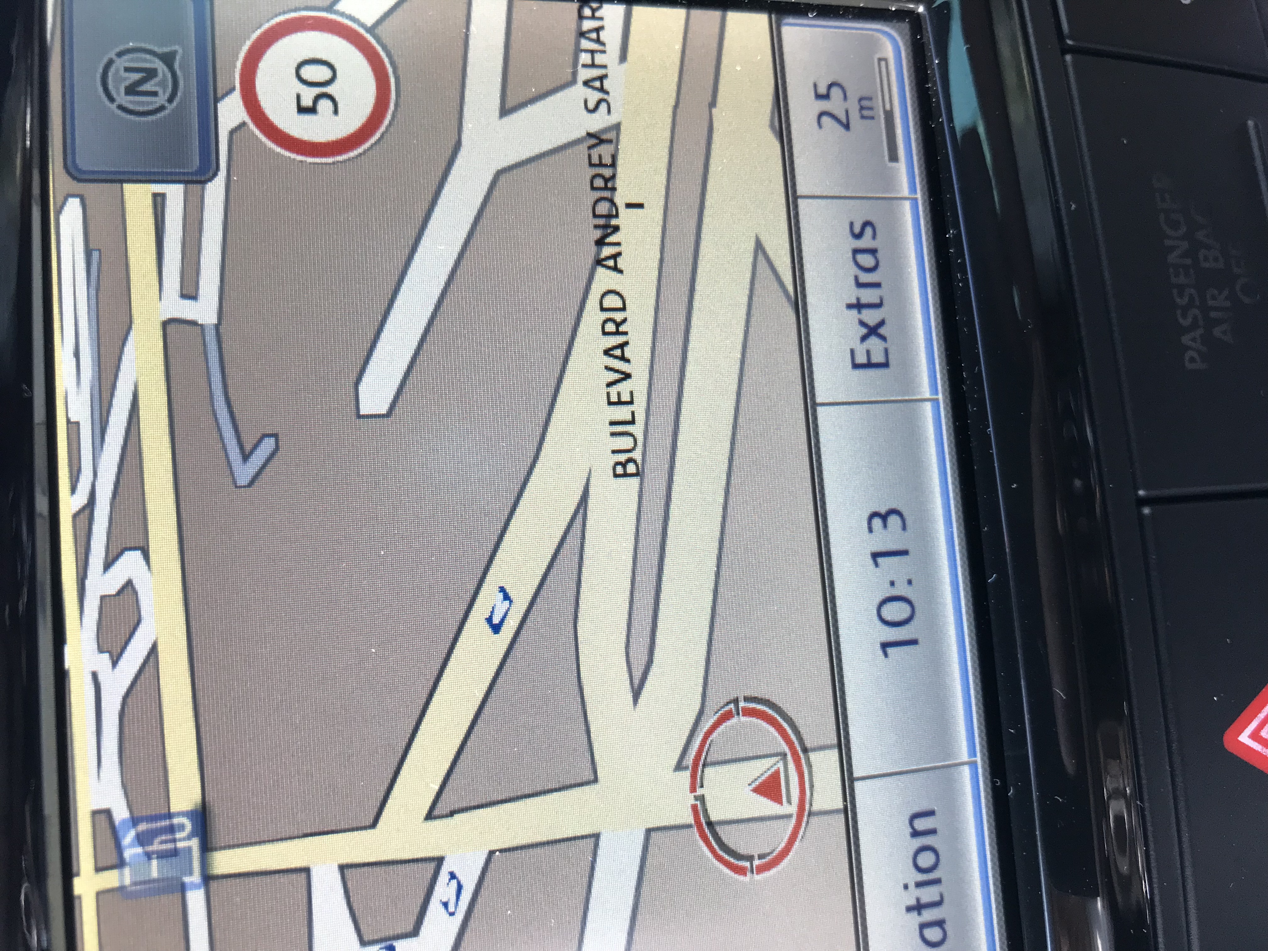

Но друго ми прави впечатление - още като сложих 3810, а сега и с 5238, местопложението ми на картата сякаш е една идея назад - самата стрелка е в задната част на кръга, и все едно показва задната част на колата, а точното ми местоположение се отбелязва от предната част на кръга, с други думи трябва да гледам не стрелката, а предната част на кръга. Ще направя снимка, че май малко объркано стана с това обяснение. Интересно ми е някой дали има подобен проблем, със стария фърмуеър стрелката показваше точно къде съм, а сега е все едно 5-6 метра назад

mhi406vt написа:.... Интересно ми е някой дали има подобен проблем, със стария гърмуеър стрелката показваше точно къде съм, а сега е все едно 5-6 метра назад
Пусни снимката и ще ти потвърдя как е при мен.

На всички снимки съм първи на кръстовището на мащаб 50m, а последните две снимки са от едно и също място с мащаб 50m и 25m:

Re: RNS510 версия 8 за Източна Европа!
Ще го тествам утре при мен и ще ти потвърдя.
