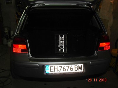

Здравейте колеги. След дълго умуване дойде ред да пусна и моят аудио проект. Тъй като оригиналната сиситема на Голф 4 си пасва доста добре с интериора и свири много чисто реших да си оставя нея. Липсваше ми само малко по плътен бас. Затова взимайки в предвит, че оригиналните говорители не са силни ,реших да добавя само един събвуфер отзад, но такъв който да не е много мощен, да не заема много място и да е стилен. Разгледах доста теми за аудио инсталации в Голф 4,но така и не намерих нищо за това за което ми бе щъкнало в главата. Преди години бях харесал тази марка "Vibe" от UK и се насочих към нея. Не е известна в БГ, но пък видях и чух че имат доста добри компоненти.( http://www.vibeaudio.co.uk/ ) Лека по лека си избрах конфигурация и си поръчах необходимите неща. Но стига толкова приказки, ето за какво говоря....

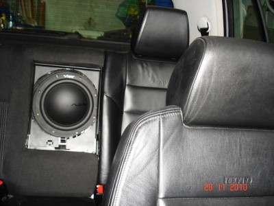

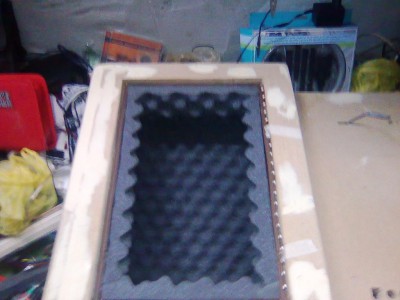

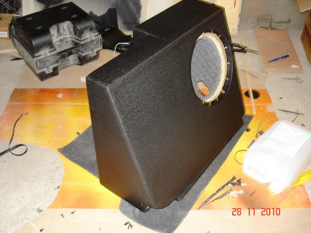

Отново след дълго умуване какъв да е видът на кутията, съобразено и със спесификациите на говорителя и усилвателя реших да изрежа подлакътника и от там да наднича басът. Тъй като не бях сигурен какво ще стане,и как ще свири,купих една задна седалка върху която да тренирам mhihi. Със помоща на МДФ, лепило, и малко видиики сътворих ето това:
Място за прозорец към света на Vibe mhihi
Тук вече и китосана......

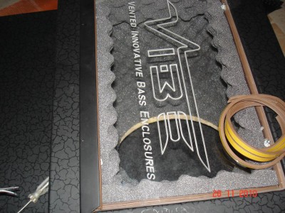

Експериментирах с кутията,тъй като не се водех от предложените в сайта модели и размери за съответния модел. Ето го и въпросният плексиглас 10мм който поръчах да ми гравират с логото на марката и реших да сложа като една глезотиика, която ще предаде по стилен вид на кутията,но без да прекалявам за да не доведа нещата до циганийка :bishop
Естествено замисъла беше как да се засвети логото, но без да се вижда и свети настрани. И тъй като не бях се занимавал до сега с такива диоди, падна доста мислене по повод закрепването на плексигласа,диодите и това как да не излиза налягането от там.
Нещата стигнаха до тук с помоща на уплътнения за прозорци,планки държащи плексигласа странично и декоративни лайсни които да прикрият всичко.

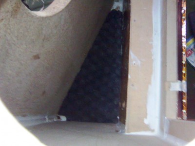

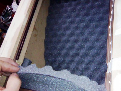

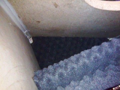

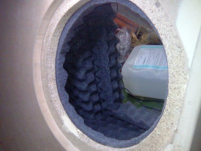

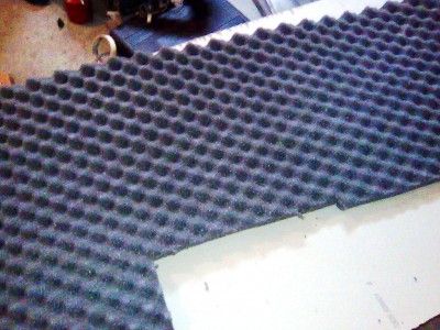

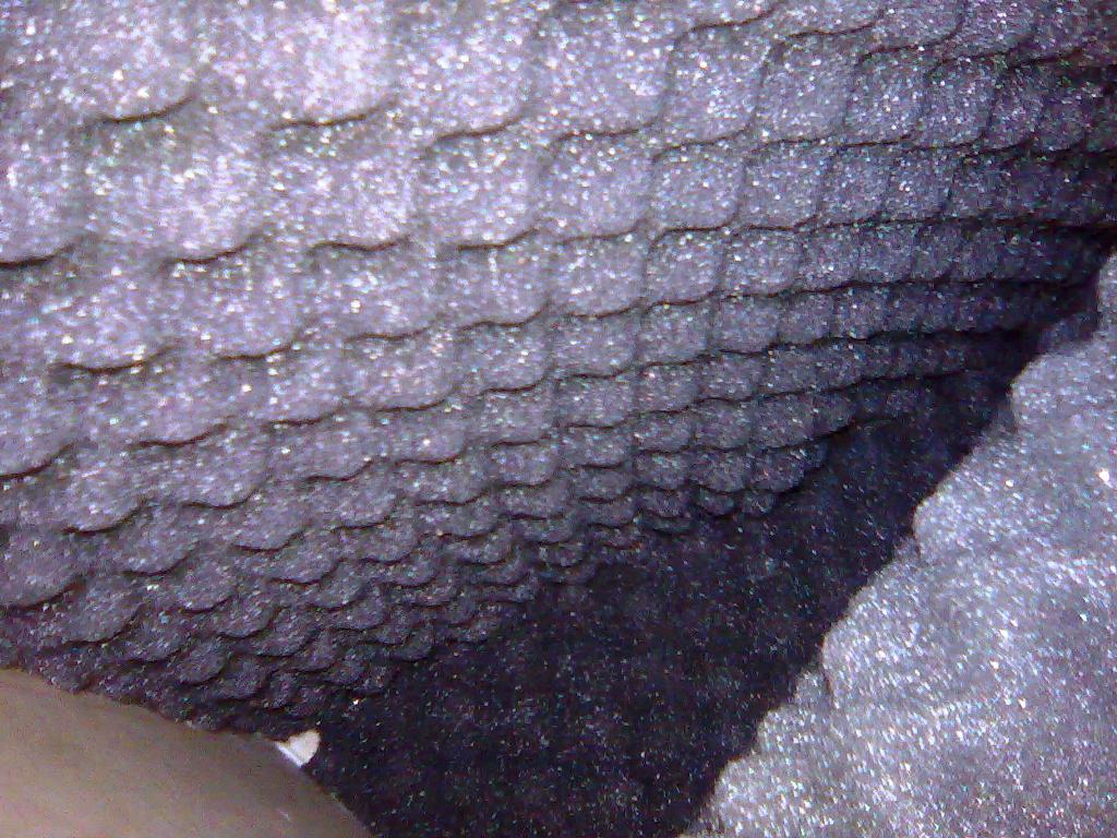

След това следва тапициране отвътре със така наречения дунапрен на ромбчета или като от кора за яйца,който беше много труден за намиране.

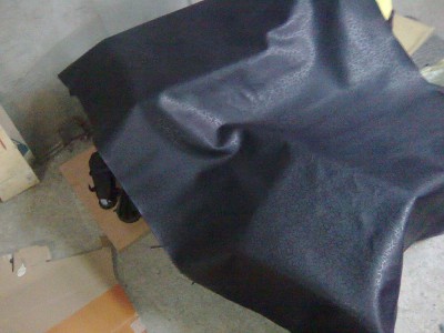

След като е готова кутията отвътре, идва ред и на тапицирането отвън. За целта също се сдобих с оригиналния Vibe материал(нещо между кожа и гума):

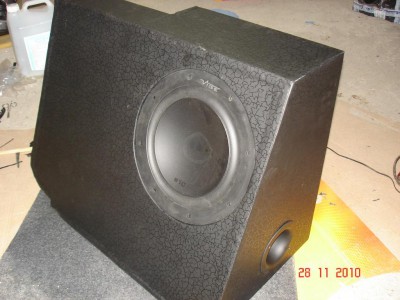

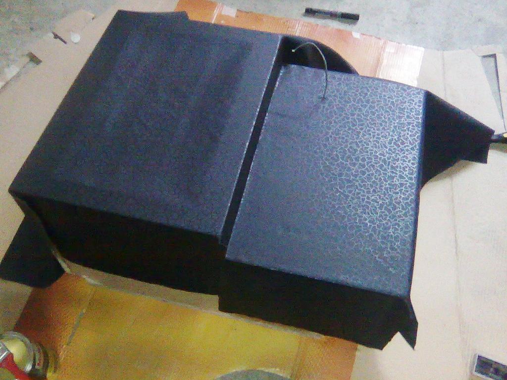

В крайна сметка кутията придоби този вид:

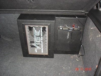

И това е почти финалната част отзад. Остава само оригиналния рефлектор за кутията и да се отлее обръч отпред при подлакътника.
Ето как изглежда засега отпред в купето.

Браво супер е станало :bowdown :bowdown Басчето 10-ка ли е? И добре ли свири в тази кутия ?

10-ка е да. Не ми трябва по голямо, че ще й дойде в повечко на предната и задната линия и ще се загубят, а не мисля да ги барам. Направих едно замерване и постигна 128db по нататък като я завърша пак ще пробвам.

С доста мъки и играчка стана това което горе долу очаквах.Има си малко косури, но..... лека по лека може да се пооправят :applause:
За направата се използаваха Пяна-за да се оформи кръга и да се затворят дупките,смула,кит и яко шкурене heavy metal zork
