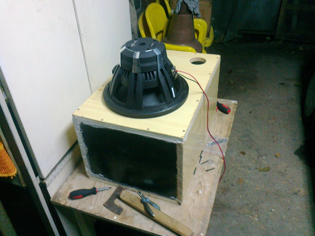

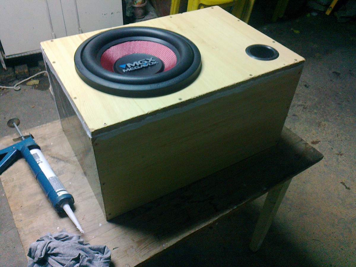

Мнениеот BoJoFF » Пет 04 яну 2013 15:20
Това е кутията която сглобих и самия говорител
radi_nrj
Мнения: 9331
Двигател: AEL ALH
Re: Проблем с коледния подарък на Пасата
Мнениеот radi_nrj » Пет 04 яну 2013 15:29
Как изчисли обема на кутията, диаметъра и дължината на бас рефлекса?
BoJoFF
Мнения: 49
Регистриран на: Сря 13 юни 2012 16:57
Автомобил: Passat B5 1.8 turbo
Двигател: ANB 2000
Мнениеот BoJoFF » Пет 04 яну 2013 15:36
Имах една маса и грубо я разчанчих и обема излезе 72 литра , а някъде бях чел че за 12 инчов говорител размера на кутията трябва да е между 50 и 80 литра според зависи от характеристиките на говорителя и аз реших че моя говорител не е от най-мощните и 72 литра ще ми стигнат :) Дупката за бас рефлектора излезе такава защото такава приставка имах за бормашината .. беше най-голямата :) В момента дупките са 2 с еднакви диаметри но нямам бас рефлектор в нито една от тях :)
