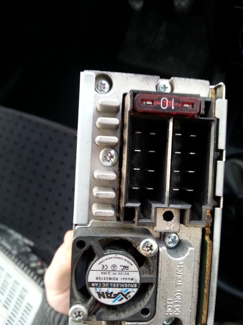

Здравейте колеги, от скоро съм собственик на Голф 4.Колата няма никакъв касетофон или сд плеър,вуйчо ми даде два стари сд плеъри останали от старите автомобили който е ползвал(даде ми ги голи без каквито и да е кабели и преходници).Плеърите са LG TCH-M550R и Pioneer DEH-3900MP.Разбрах че при нов плеър тези преходници вървят в комплект кaто аз нямам тъй като не разполагам с такъв. При отваряне на гнездото виждам, че буксата от колата е малка ISO а от плеърите са SCART ако не се лъжа.Въпроса ми е има ли някакви преходници да вържа сд-то, защото не ми се реже готова букса и от къде мога да си поръчам, обиколих магазините в града и никъде няма такова чудо, отчаяха ме или да отида при майстор който да отреже кабелите и да ги свърже директно към големите SCART букси.Ако се сещате за друг начин ще се радвам да споделите и помогнете.Извинявам се ако има подобна тема, ако има моля да бъде изтрита след разрешаването на проблема.Ето и снимки за какво точно говоря.

Pioneer_а е с вупросния преход от първата снимка който от другата страна трябва да свършва на 2 ISO букси дето се включват за инсталацията на колата.
При LG ISO буксите от оригиналната инсталация се включват директно в плеъра без преходни кабели. 99% съм сигурен, че ще се наложи да резмениш червен и жълт + за да ти помни LG-то станциите.
Всичко това при положение, че някой идиот не е рязал и наставял оригиналната инсталация на колата.

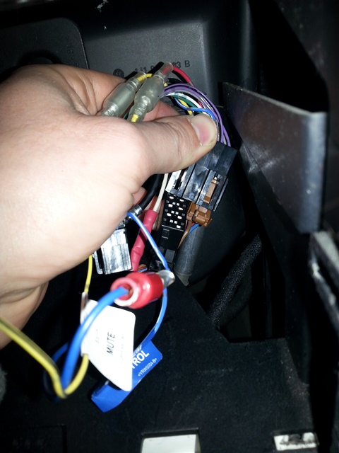

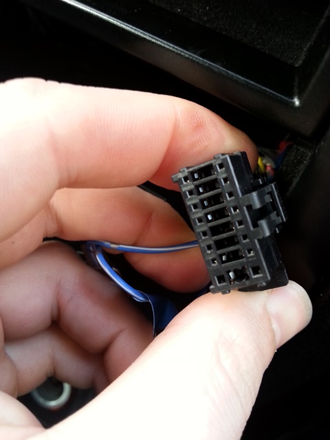

Благодаря за отговоря но както казах по горе преходниците от сдтата ги нямам. Бръкнах навътре в таблото и намерих въпросните букси, но кабелите са много къси.Сега трябва да намеря удължител за буксите и не мога да видя коя за какво е тока, колоните и т.н.От къде мога да поръчам този преходник/удължител и най-важното да е правилно свързан за инсталацията на колата?

Кабелите изобщо не са къси, най-вероятно някъде са защипани. Слагал съм LG на Поло, трябваше да се разменят постоянния плюс и тоя през контакт за да помни станциите. Всичко друго си пасва.
