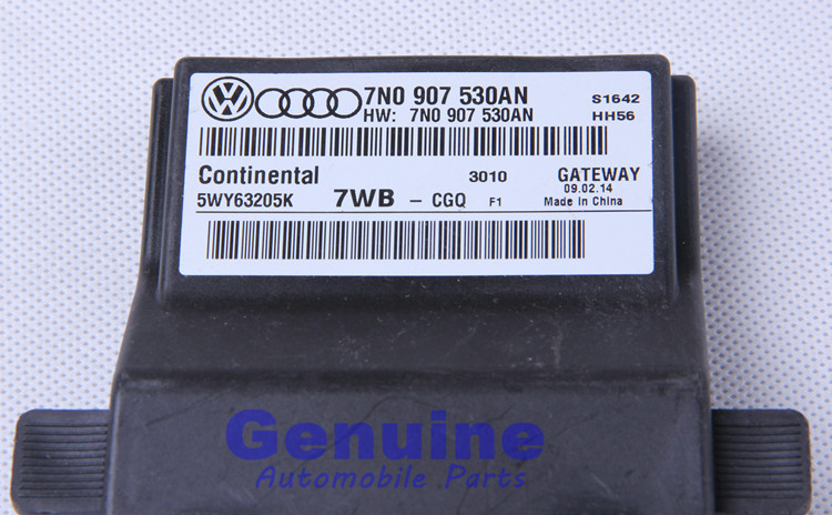

А сега напътствия по ъпгрейда. Радиото се сменя много лесно вади се лайсната и се развиват 2 болта, проблема е че за коли преди 2008 г. трябва да смениш един can bus модул. Ако не го направиш ще имаш изтичане на ток от акумулатора. Тоест ще пада много бързо и ще трябва все да го зареждаш. Аз не чаках да проверя директно го смених. Той се намира там където си наместваш парното и климатика температурата. Точно под него. Внимавай има разлика ако ти е Passat ти трябва този

Недей колега, за пасат B6 започват 3c0........ Няма да свърши работа 7n0... И там където си обяснил че се намира е само при дясна дирекция :)

Да моя грешка. 3CO започваха на Passat и там някъде пишеше годината, но исках да кажа, че този модул трябва да се смени за да няма изтичане на ток.
