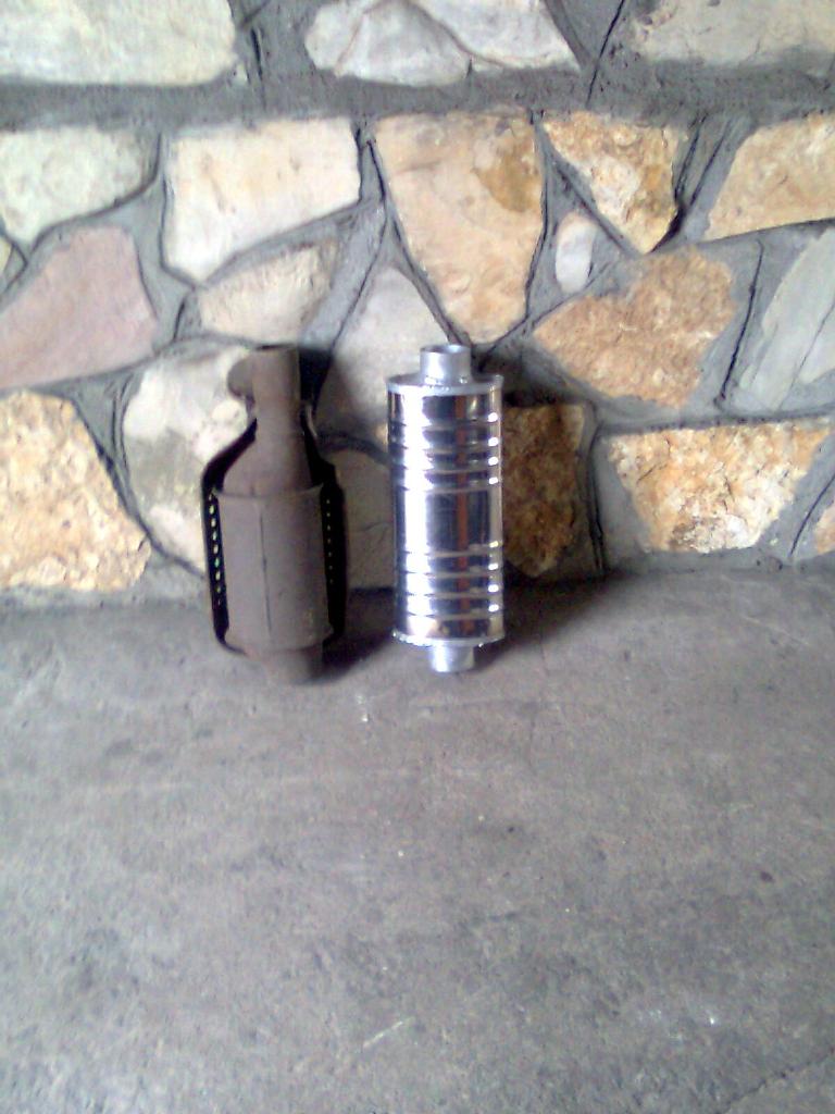

Добре де, Г-н Лазаров. Това на снимките от колегата по горе ваше творение ли е??
Кажете нещо. То хубаво неръждавейка ама ....

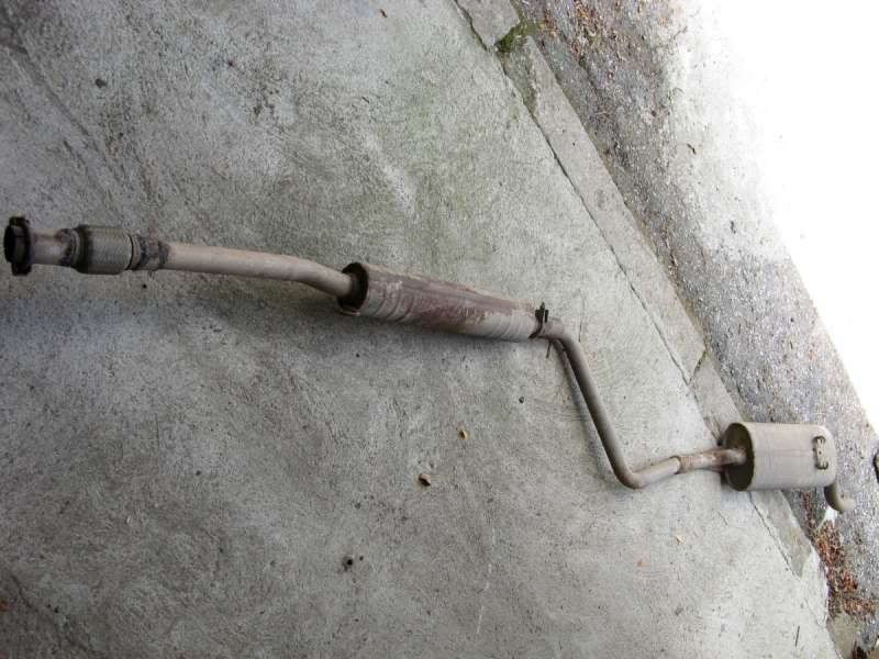

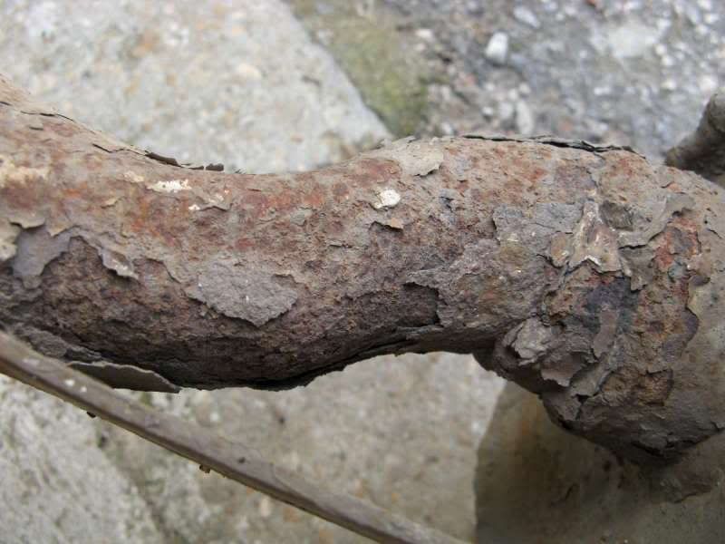

Най-после намерих свободно време да разкарам „недоразуменията” на Лазаров от моя автомобил. Ето какво свалих след около 2-годишна експлоатация:
Цялото творение:

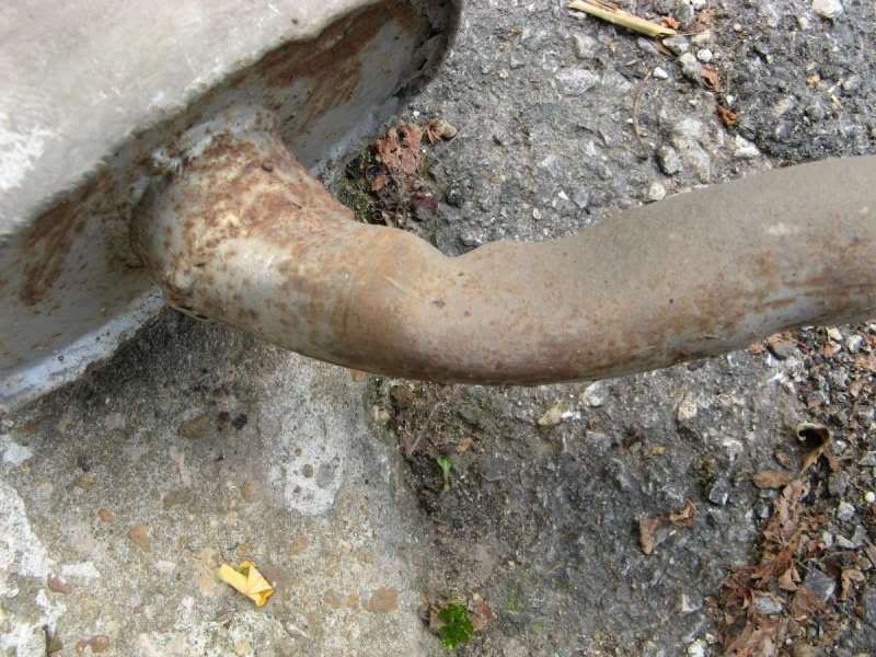

Тук се виждат „перфектните” сгъвки на тръбата, които са намалили значително свободното напречно сечение (за промяна на аеродинамични съпротивления не ми се и говори):

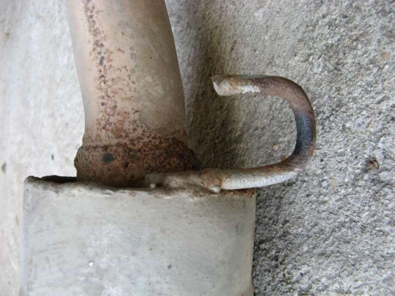

Тази грозна кука (направена от обикновено арматурно желязо) би трябвало да държи предното гърне, но не го прави – тампонът се мандахерцаше свободно:

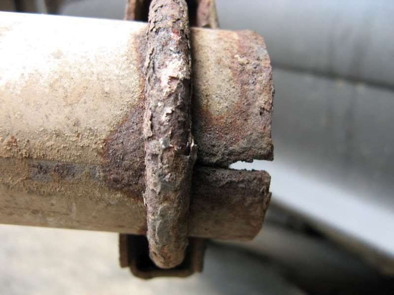

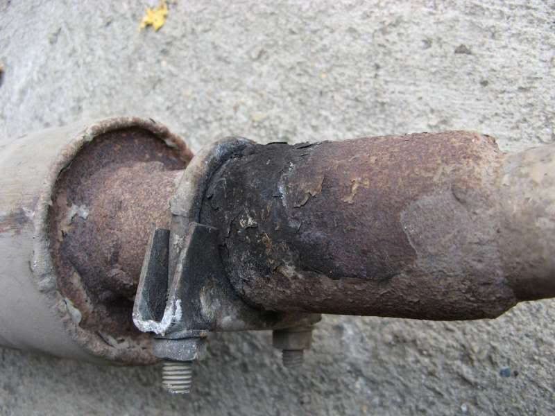

Ненадеждно изпълнено съединение между предното и задното гърне. Саждите по тръбата и пода на автомобила издайнически показват изпускане на горивни газове:
Това пък е съединението между катализатора и меката връзка. Забележете местоположението на скобата спрямо процепа. Генерацията излезе с леко издърпване без изобщо да се налага разхлабване на гайките на скобата. Това разбира се ме улесни много в демонтажа, но така свръзки не се правят:

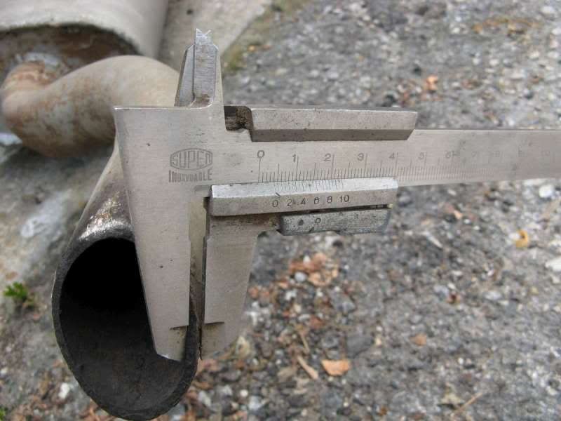

Тук виждаме „солидна” изработка. Лазаров е използвал обикновени „черни” тръби с дебелината на стената 4 (четири!) mm. Тази тръба със сигурност ще надживее Polo-то. Но това ли е целта?
Всъщност това е причината за повечето проблеми с това творение:
– дебелите тръби се огъват трудно – без специално оборудване крайният резултат е като този на снимките;
– дебелите тръби правят постигането на висока надеждност на свръзките почти невъзможно с използването на типичните скоби;
- дебелите тръби са "вечни", но без адекватно защитно покритие започват да изглеждат зле още преди да е изтекла една година експлоатация;
– и не на последно място, дебелите тръби утежняват изключително конструкцията – първите тампони (от Лазаров) се скъсаха само след шест месеца експлоатация, а вторите (от Walker) след осем. Накрая само телта „реши” проблема и задното гърне все пак оцеля и не погина в някоя крайпътна канавка.
В заключение: в този сервиз няма да получите по-качествен продукт, отколкото в която и да е друга квартална работилница на арабелките при съпоставими цени. Ето защо не си струва да биете път от единия край на София до другия, както направих аз подведен от добрите отзиви в нашия форум.
Цялото творение:
