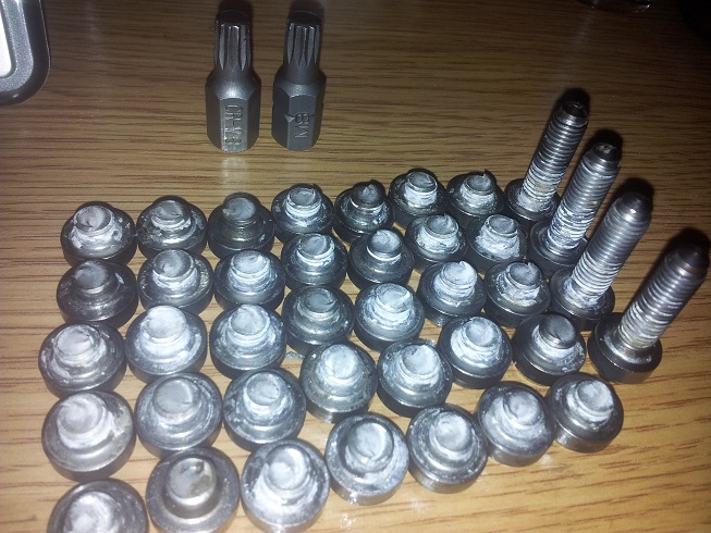

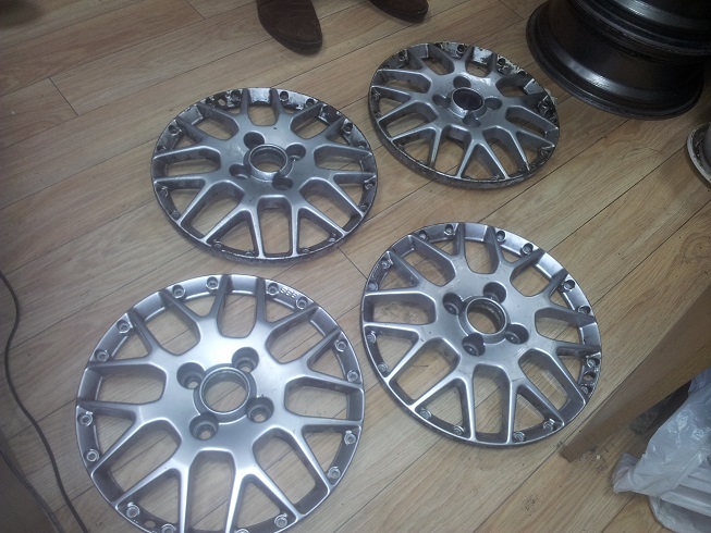

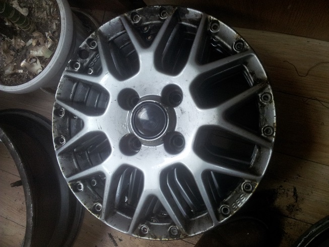

Отварям темата, тъй като преди време реших да реставрирам оригиналните си джанти на моето 6N2, но срещнах големи проблеми с разглобяването на джантите. При първата, която започнах да разглобявам нямаше никакви проблеми. Всичките 16 бр. болта BBS VS се развиха безпроблемно. На останалите три джанти болтовете се късаха. След като обиколих почти всички майстори, реших да скъсам главите на болтовете и да извадя ринговете. След като го направих това, успях да извадя всички скъсани болтове. В момента джантите са боядисани и са с полирани бордове, но ми трябват болтове за тях. Трябват ми 50 бр. болта BBS VS 7x24. Някой има ли прадстава от къде в БГ мога да намеря. Друг вариант, който ми хрумна е да намеря стари, изкривени джанти BBS RS 772 или 771, от които да сваля болтовете. Някой може ли да помогне. Предварително благодаря., ,,

За 50 болта ще пребройш доста пари !
Ако намериш потрошени такива джанти , от които само болтовете да са здрави ги взимай .
Имам като твойте джанти и добре , че само борда е със забележки :)
Често се получава това скъсване на болтовете , ако преди това някой ги е разглобвал и лепил с корави лепила ...

Здравей колега, а как успя да извадиш повечето накъсани болтове понеже имам същия проблем?
Опитах със заваряне на гайка на стърчащата част, но метала на болта е много специален и започва да ври, което след това не може да се развие дори при лек напън се къса заварката.
