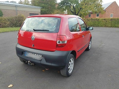

П.П. Междувременно си купих ей тоя пепелник за вана и него НЕ възнамерявам да газифицирам :mhihi :mhihi :mhihi
