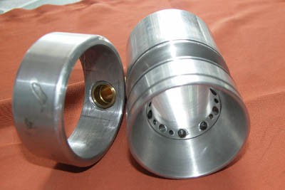

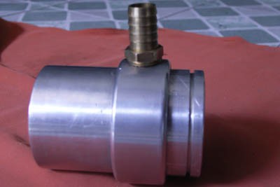

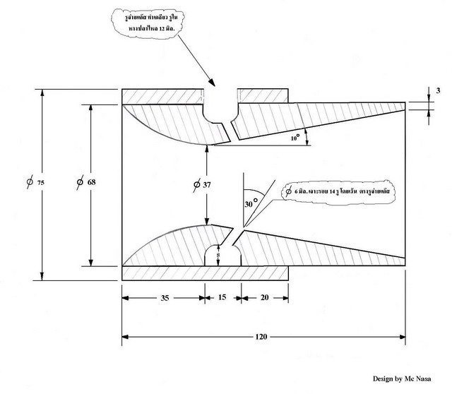

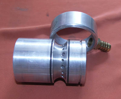

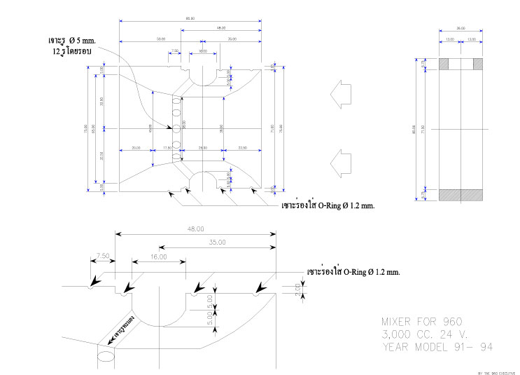

Не мога да разбера защо се мъчите да сложите по-малък размер.Какъв е смисъла да смуче по-силно и да трябва да го ограничаваш със тройника да стегнеш пружината за чувствителноста на мембраната за да не харчи - така задушаваш възможностите на двигателя. Все едно да блокираш дроселовата клапа да се отваря по-малко. Инжинерите слагат по 3 всмукателни клапана за да влиза повече горивна смес не случайно. На моята кола (не VW) по-каталозите и дават 33мм. и такъв и сложих. След 50 000км реших да си поиграя и по-формули за 128 к.с. дават и по-голям размер. Сложих и 38мм. и сега двигателя работи доста по-добре и по-меко, а с тройника е развит на 2 оборота. Не, че ми е станала много по - икономична свали с 0.5 л.разхода. Монтирах си Ламбда монитор и виждам дали сместа ми е бедна , нормална или богата.Настройката ми е на бедна смес, но колата си върви като на бензин до 160км/ч на една отсечка със дифузьора.
Целта на смесителя е да осигури нужното количество газ с минимално ограничаване на въздушния поток при максимална мощност.Решил съм да си направя конус пред дифузьора като плочката на БРЦ , но още не съм решил от какво.

Колата ми е Тойота. Снимките на горния ми пост са от тайландски форум на Волво.
До колкото съм разбрал искаш да изкараш тръбата за филтъра да смуче от насрещния вятър. Ако е така колкото по-висока сорост вдигаш толкова повече се качва налягането във въздуховодите до дросела, което води до затваряне на мембраната на изпарителя и обедняване на сместа.Като бонус ще ти гасне по-инерция.
От моя опит мога да кажа , че един двигател за да работи си иска гориво + въздух. Сложиш ли мн-голям дифузьор дори и на развит тройник газта не достига затова го подбираш да може да влезе в регулацийте на вентила. Колкото повече стягаш тройника толкова повече натискаш педала да държи избраната скорост + караш на по-високи обороти и на пониска скорост по нагорнища което води до по-голям разход. Ако е развит повече от възможностите на двигателя - гори повече от колкото може да върви. Оптималния вариант е развиваш го много и ускоряваш до 6000 об. караш - спираш - стягаш с половин оборот до като усетиш, че вече се намалява мощността. Това положение ти е нулева позиция и със + или - четвърт оборот вече можеш прецизно да си настроиш колата по свой вкус. Не е възможно да се регулира АГУ на място дори и с газ-анализатор.
Конуса предполагам, че ще подобри въздушния поток.Не вярвам да усетя разлика.
