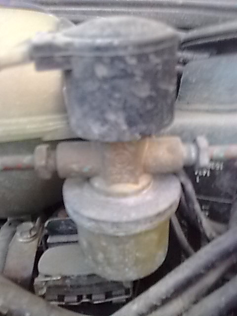

Колега, а може ли да снимаш газовия клапан да го видим ко мяза по-отблизо. Обикновено в него би трябвало да има един филтър преди изпарителя...

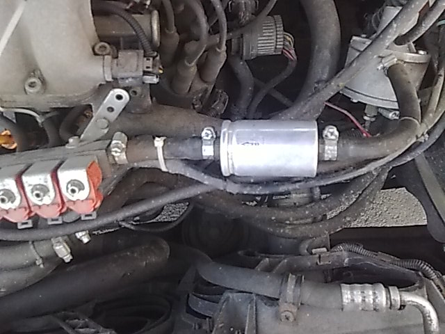

Колеги извинявам се за късния отговор, но ме нямаше 2 седмици.
Доколкото разбирам в газовия клапан би трябвало да има друг филтър така ли?
Ето снимки на клапана и рейката.
Филтъра преди рейката го свалях и "продухах" т.е. би трябвало да е чист.
А колкото до рейката и тя ли може да се прочисти с "продухване" или трябва по някакъв друг начин...?

Колеги, мисля да сваля рейката.
Има ли нещо по-специфично при демонтажа...
Освен болта и 2те скоби друго трябва ли да се разкачва?
BG_POLICE
- Мнения: 750
- Регистриран на: Нед 05 юли 2009 14:30
- Местоположение: sofia
Re: На "студено" гасне при тръгване и трудно набира на газ.
Мисля, че и кабелите трябва да откачиш
Тези, които дават сигнала към рейката (инжекторите)! Няма начин да не ги видиш
има по един за всеки инжектор

Какво очакваш да стане, като свалиш рейката?
Не е проблем тя, а изпарителя. Тези Мемтекс, Платинка, Мимгз, Изигаз са боклук. Или ти е ниско, или високо налягането на студен изпарител и дави или обеднява. Филтър на газта имаш отдолу на клапана. Това, дето е като камбанка. Ама не е от него. Ако е зпущен, няма да имаш мощност и ще ти прехвърля на бензин, както когато свършва газта.
А може и от датчик да е, доста са нещата, които влияят. Без замерване няма да стане. Търси свестен майстор.
