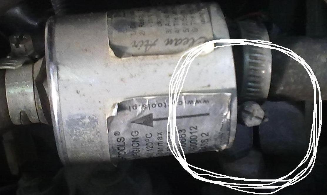

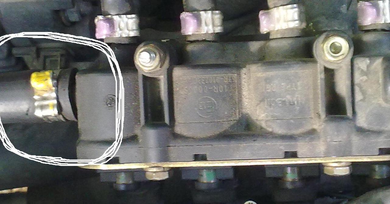

Здравейте колеги.Кажете нормално ли е когато колата е карана на газ и като се изгаси след това да има газ в маркуча след изпарителя.Сега направих този опит като я изгасих да отвия скобата на филтъра на маркуча който се намира между рейката и изпарителя и изпускаше яко газ,чак ме достраша да го развия докрай.Не бе ли трябвало тази газ да се спира първо от газовия клапан и после от изпарителя,или като е карана и веднага след това има някаква остатъчна газ в този въпросния маркуч след изпарителя.Ще приложа 2 снимки за да видите къде изпуска газ.Едната е със скобата на филтъра,а другата снимка е на маркуча който влиза директно в рейката и оттам изпуска яко газ.И може би затова не мога да запаля лесно след това като е карана скоро на газ, защото се се смесват газта с бензина и се дави

нормално е да има някакво остатъчно количество,все пак няма как да се върне на зад след като си изгасил.За проверка на клапана се вади буксата с тока от него на работеща кола и тя трябва да изгасне.Другия вариант е да спреш газта от бутилката пак на работеща кола,след като изгори това което е по магистралата и изгасне да извадиш въпросния маркуч,друг човек или пак ти да пусне лекичко газта от бутилката и да провериш,дали фъска от маркуча.Ако не фъска под налягане го провери за слаб теч,става като го затапиш с ръка и напълниш шепата с вода,след това леко отпускаш единия край и следиш за мехурчета.Другия вариант е както си почнал ти,да изчакаш известно време какво ще е случи.Това всичко е за проверка на клапана,за проверка след това на самата рейка muns61 ти е казал какво да правиш.
