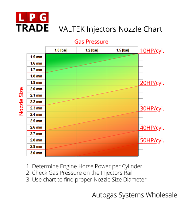

По тая горната таблица - моята трябва да е с 2.4 мм диаметър на отвора на дюзите:
4 цилиндъра, 100 коня = 25 коня на цилиндър;
изпарителя държи >= 1.15 бара налягане на газта;
На практика - аз ползвам дюзи с отвор 2 мм със страхотен резултат!
Мнения: 19365
Двигател: PN 1990+KR 1987
Re: Питане за диаметър на дюзи
Мнениеот stefan4o » Нед 30 мар 2014 13:12
Според таблицата при налягане 1.15бара и 25 коня на цилиндър трябва да си с дюзи 2.1-2.2мм. Или аз, или ти не можем да разчетем хубаво числата в нея :mhihi
0.1мм разлика отгоре или отдолу може би не са болка за умиране? В тоя ред на мисли искам да попитам знаЮщите - инжекторът, когато работи повече време отворен това скапва ли го по-бързо? :gruebel

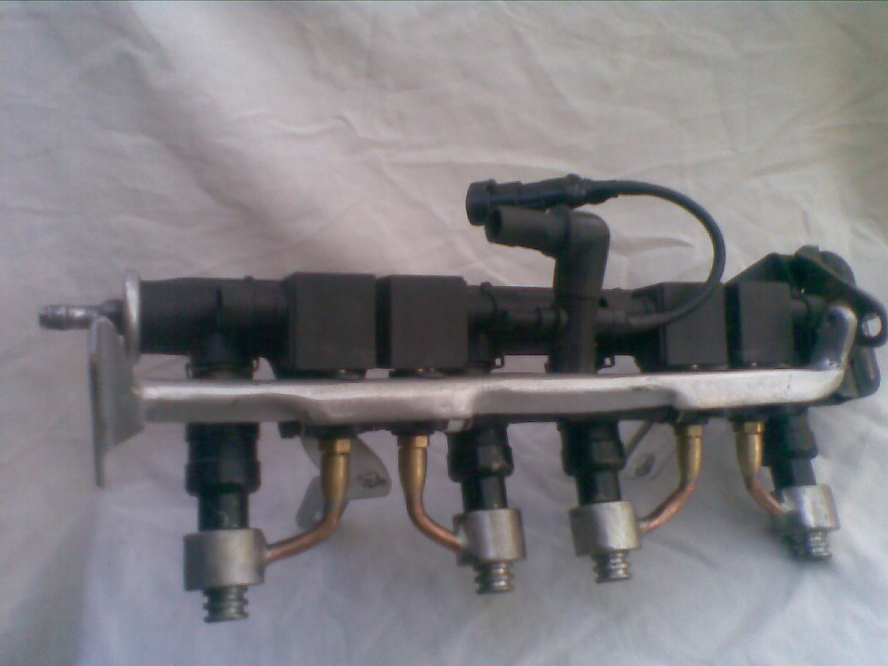

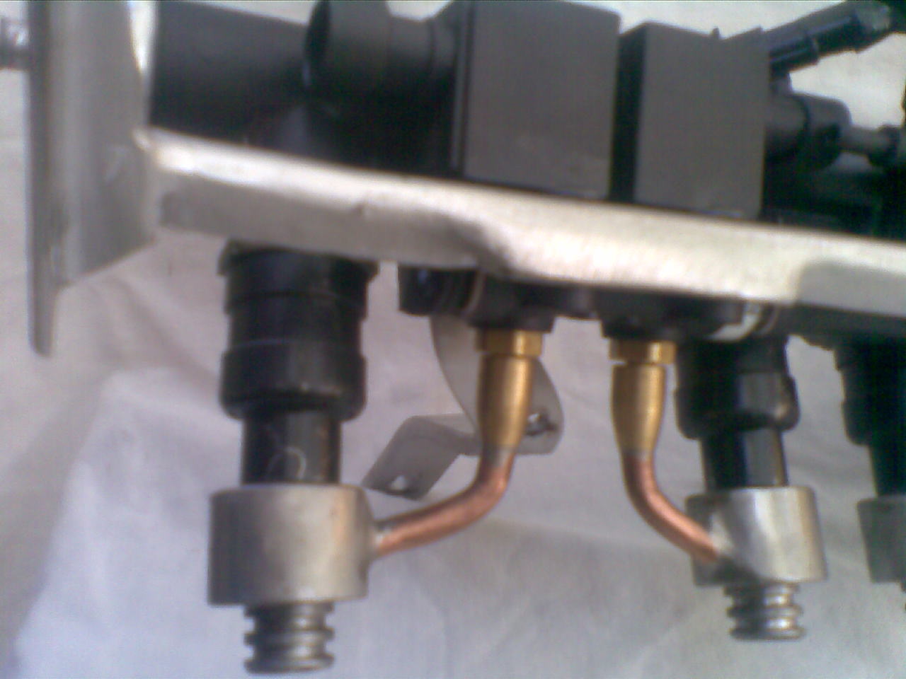

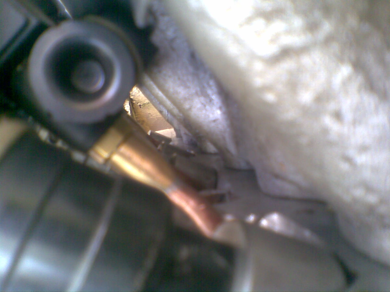

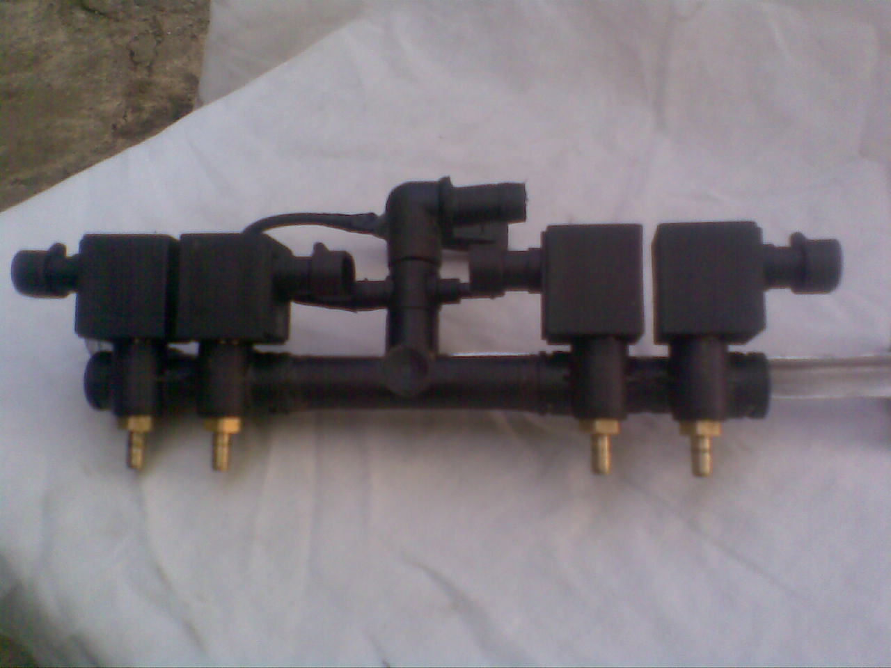

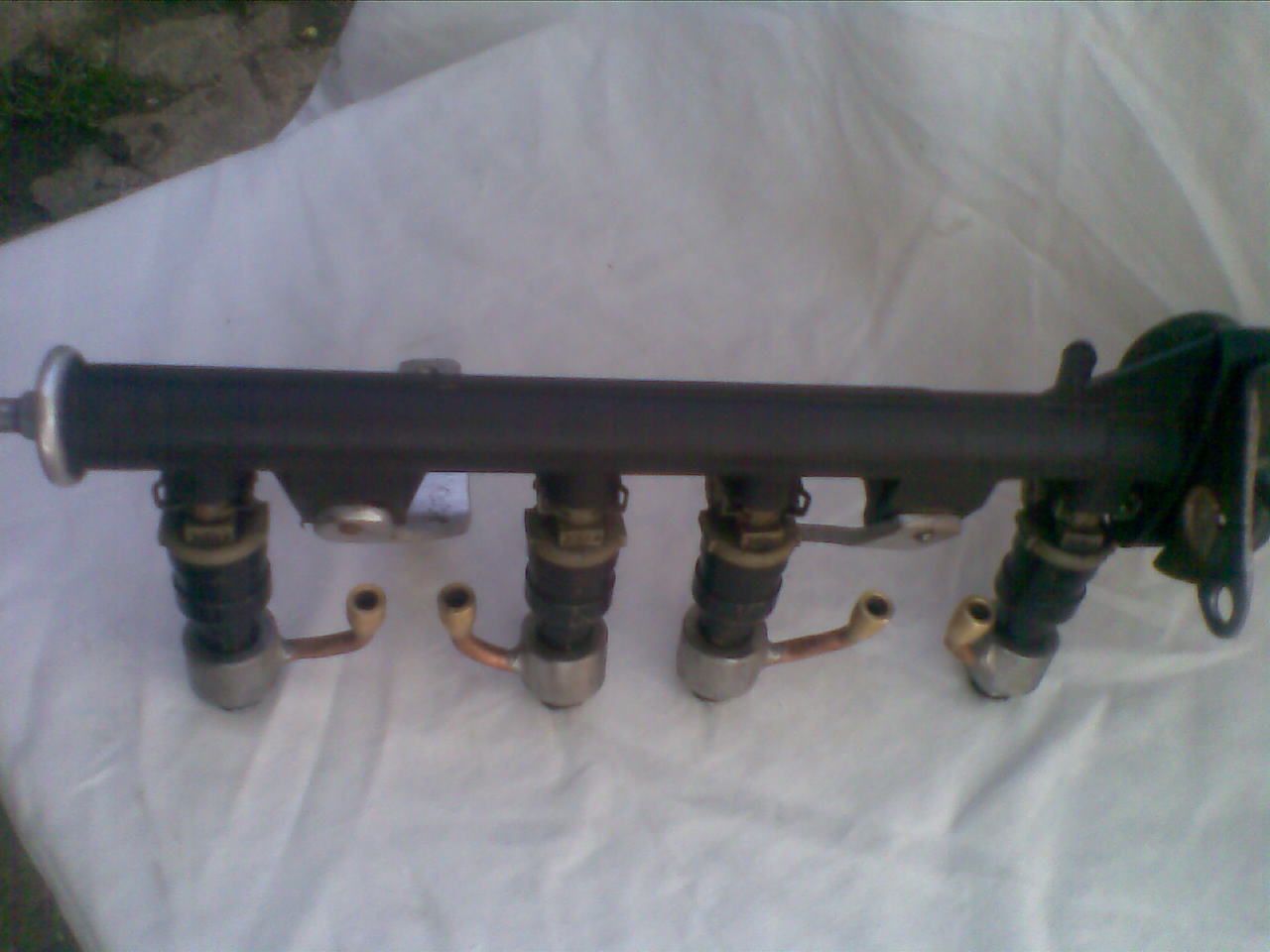

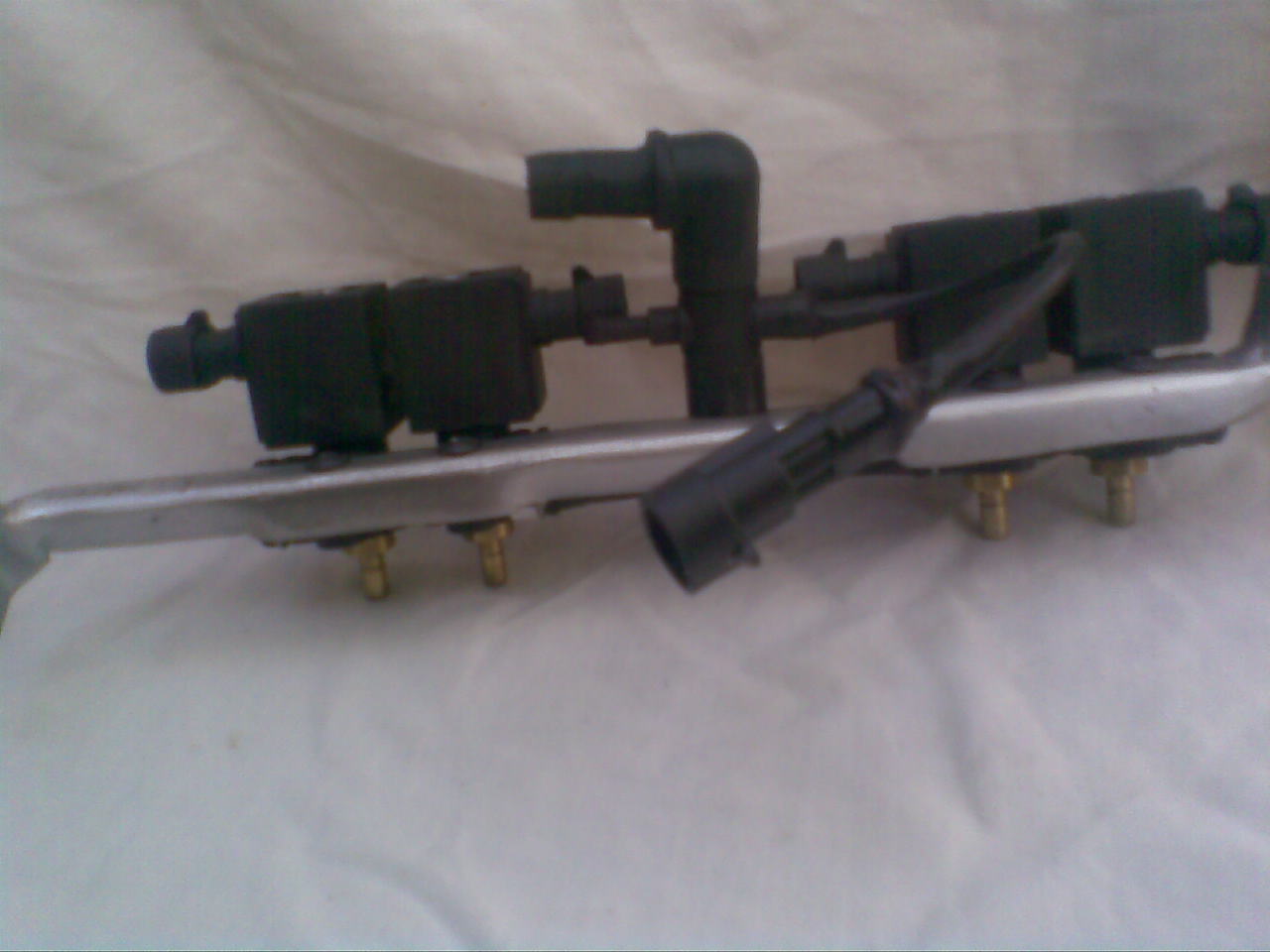

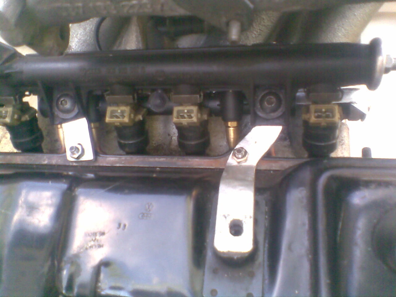

Оказва се, че лесен и правилен начин за монтаж на ГИ на двигател 1П няма, или поне аз не открих такъв. Ако използвам щуцери, за да бъдат равнозначни, трябва да ги поставя на 90 градуса спрямо постъпващия въздух, което не е добре. Ако опитам да ги сложа странично, тоест, два от ляво за 1ви 2ри цилиндър и два от дясно за 3ти и 4ти, може и да са горе-долу по посоката на въздуха, но няма да са под еднакъв градус, тоест, няма да са равнозначни, което също не е добре.
Ако поставя адаптори м/у бензиновите дюзи и главата, то рейката се вдига нагоре и опира в долната пружина на дроселовата клапа. Гледах гледах и реших, че мога да мина и без нея и я премахнах. Според мен тя спомага на механиката да не натиска на ключето за празен ход, много силно, но това е друг въпрос.
Та ето какво успях да направя:
Това е газовата ми рейка
Това е бензиновата със подложките
Това е две в едно, тоест и газова и бензинова рейка.
Понеже има ограничение в бр. на файловете, ще продължа и в следващия пост.
Милен Минков
Мнения: 50
Регистриран на: Вто 05 апр 2011 17:36
Местоположение: Ловеч
Мнениеот Милен Минков » Нед 25 май 2014 21:39
А това е монтажа.

Мнениеот KingoftheROAD » Вто 27 май 2014 8:53
Адапторите откъде ги купи? Има ли за различни бензинови рейки?
Милен Минков
Мнения: 50
Мнениеот Милен Минков » Вто 27 май 2014 18:06

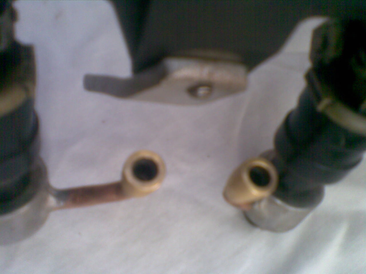

Колега, всичко това е правено по мое осмотрение -никъде не можеш да намериш такива адаптори готови. Не е малко работа, но мисля, че си заслужаваше, а ако питаш за готови адаптори (подложка-щуцер) ето тук има http://olx.bg/gazov-inzhektsion-prehodnik-lpg---benzinova-dyuza-i35022777

Милен Минков написа:...всичко това е правено по мое осмотрение -никъде не можеш да намериш такива адаптори готови. Не е малко работа, но мисля, че си заслужаваше...
Би ли обяснил, как точно са направени твоите адаптери?
Доколкото разбирам от снимките за основа са тези от линка? Премахват им се фабричните щуцери (или се оставя малка част в основата), и към тях се запояват медни тръбички, с бронзови накрайници? В накрайниците се слагат гумени уплътнения, и там се поставят изходящите щуцери (дюзите) на инжекторите?
Милен Минков
Мнения: 50
Мнениеот Милен Минков » Сря 28 май 2014 21:43
KingoftheROAD точно така, (с едно малко уточнение -не обичам да плащам за това което ще изхвърля )и по точно, адапторити ми са правени на струг, размерите съм взаимствал от линка -с малки корекций.
С удоволствие ще обясня, къде съм стъпил на криво, за да не ме повтаряте -стига да има мераклии. В никакъв случай не искам да те отказвам, но за да започнеш, ти трябва мерак в +, поне една и половина дясна дясна ръка и наличен шлосерски инструмент, аа и приятел стругар, който да ти угажда :icon_lol
