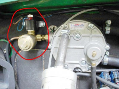

Колеги, и аз имам някакви съмнения в газовия клапан дето е преди изпарителя. Какви може да са причините да не затваря добре?
няколко пъти разкачам маркучите по рейката, и продъшжава да изпуска, докато не го почукна с дръжката на оттвертката, или с ръка.
И второ, има ли разлика в конструкцията на клапан за 8мм, тръбъ? или е само в накрайниците?

Този със сигурност е италиански, филтърчето вътре уплътнява добре. Разлика в конструкцията на ф6 и ф8 няма.
Замислял съм се да си направя от тръба неръждаевейка филтър преди газовия клапан, с елемент от маслен филтър. Като гледам размера на елемента, ще изкара поне 100 - 150 хил. километра, та да е оправдана врътнята.

Моят клапан мяза да е същият. Иначе за голям филтър преди газовия клапан, има смисъл, но според мен ако се прави цялата врътка ще е по-добре с 8мм. тръба. Иначе на струг и на фреза може да се направи гнездо за сменяем филър от типа маслен, или подобен. Не знам само налягане до 16 атм. дали ще го издържи безпроблемно и надеждно....

strong написа:Този клапан постоянно ли пропуска газ,или временно.Инжекторите на рейката не спират ли газта :screwy
Инжекторите спират газта без проблем. Изпарителя си намалява налягането и без да е включена аналната уредба. Това не му пречи да си работи, и няма как да подпреш инжекторите с 7-8атм. Въпроса е защо самия клапан не затваря понякога? Като съм изключил уредбата, и сваля маркучите на рейката да речем, продължава да пуска газ, докато не почукна клапана. Иначе когато все пак е затворил, за 1-2сек. изпуска каквото има в тръбата и край. Оставял съм го до 7-8сек, и продължава да изпуска. Май ще трябва да го отварям. :roll:

Боклуците в газта задръстват клапаните. Натрупват се между буталцето и цилиндърчето, по уплътняващата повърхност. При поставяне на филтъра трябва да лепне плътно, за да си върши работата. Малко са клапаните, на които филтрите лягат добре, затова съм си замислил да си правя нов.

Това ясно, въпроса е какво да го правя? Ако го разглобя, почистя, и евентуално смажа с нещо? Имам предвид цилиндъра и буталцето...
Гледам, че клапана на външен вид е същия, който ти си показал...

Смазване не помага, даже напротив. Истината е в доброто уплътняване на качествен филтър.
Клапанчетата станаха с много малки луфтове, за да се ползват по - слаби бобинки на електромагнита. Защо не се случваше това със старите клапани...

Днес си разглобих газ клапана,и за мое учудване беше чист.Почистих го с ВД-40,ново филтърче с нови уплътнения и ефект никакъв.Искат ми 30лв за нов.Газаджията вика да си почистя и калибрирам рейката и инжекторите.Засега ще почакат :banghead:
