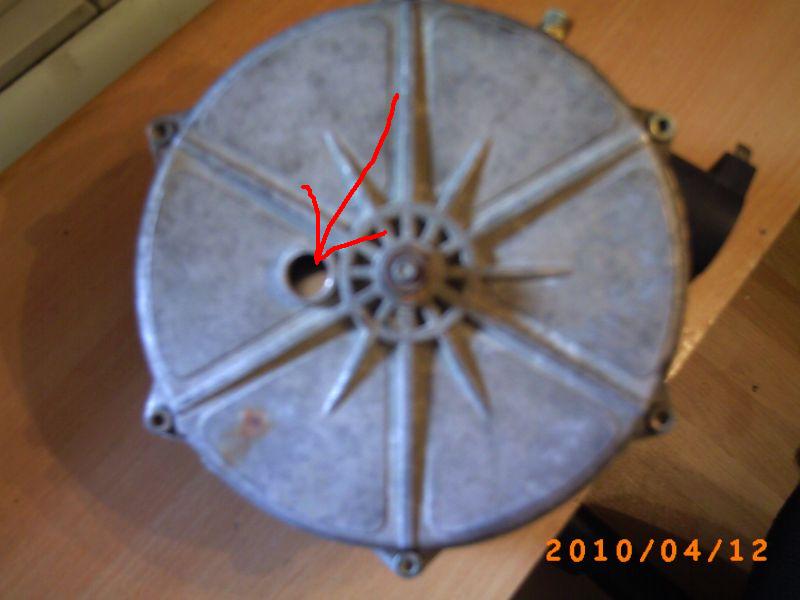

На моя изпарител БРЦ в отвора в задната част съм сложил един маркуч и съм го наврял в едно шише от 500 мл цялото надупчено.Целта е завихрянията под капака да не засмукват мембраната, защото на място като духна съвсем лекичко оборотите се променят така, че ако изпарителя ти е на "кофти" място и се влияе от въздушните завихряния пробвай моя вариянт освен ако не си пробвал.

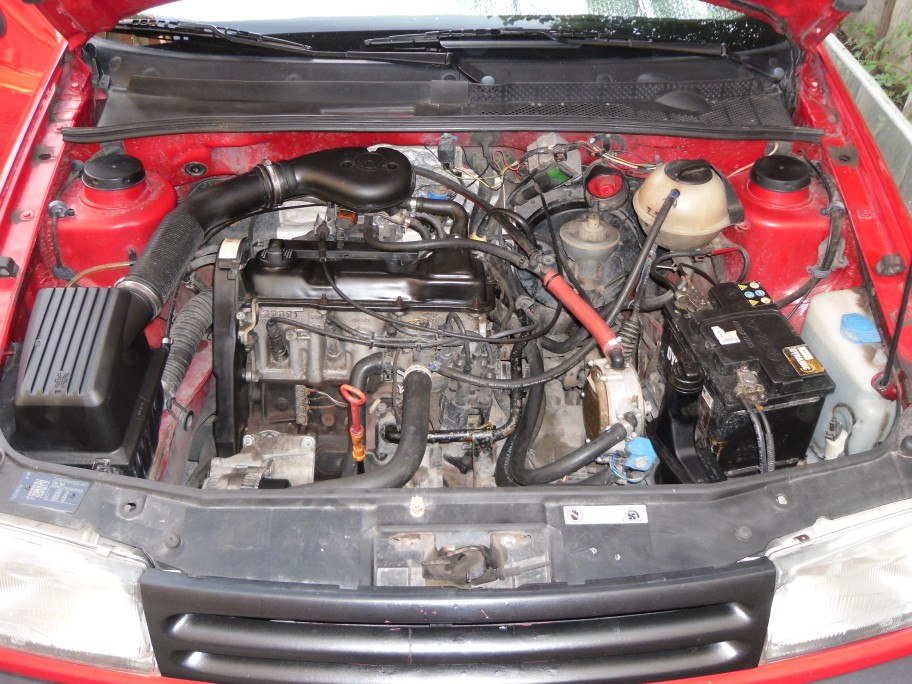

не съм пробвал
ама аз съм с ел.ловато и не се сещам да имам такъв отвор
изпарителя е хванат до акумулатора зад фара
Re: Разлика в работата при моно - топла/студена
М да ,твоя има две дупки в двата края, пробвай с духането
ако се влияят оборотите сложи нещо около редуктора така ,че да прикрива отворите но не да ги зашушва и пак я засили да видиш дали гасне.
ако се влияят оборотите сложи нещо около редуктора така ,че да прикрива отворите но не да ги зашушва и пак я засили да видиш дали гасне.-
