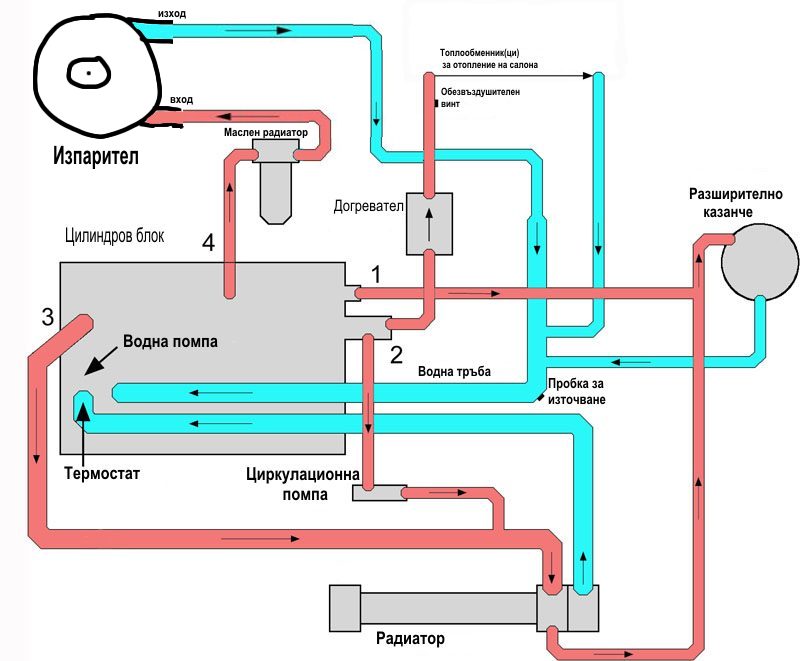

Погледни и виж, ако има можеш да вържеш изпарителя последователно след масления радиатор, без тройници. Вероятно ще се наложи да смениш изходящия маркуч на масления радиатор, и изходящия маркуч на изпарителя с по-дълги. Трябва да Фнимааш ногу кое къде отива, вход/изход на маслен радиатор и изпарител.
Можеш също така, като правиш профилактика на изпарителя, почистване, смяна на мембрани и тн. можеш да видиш дали могат да се разпробият водните щуцери на по-голям вътрешен диаметър, също и водната риза на изпарителя дали не може да се подобри преминаването на антифриза през нея. При мен такива мерки дадоха резИлтат - двойно по-късо разстояние до преминаване на газ при равни други условия и 40 градуса настройка на изпарителя. Преди модификацията изпарителя беше вързан паралелно на парното, изминавах средно около 2-3-4 км, до преминаване газ я зависимост от температурата навън. След модификацията това разстояние стана 1-1,5 до 2км макс.
