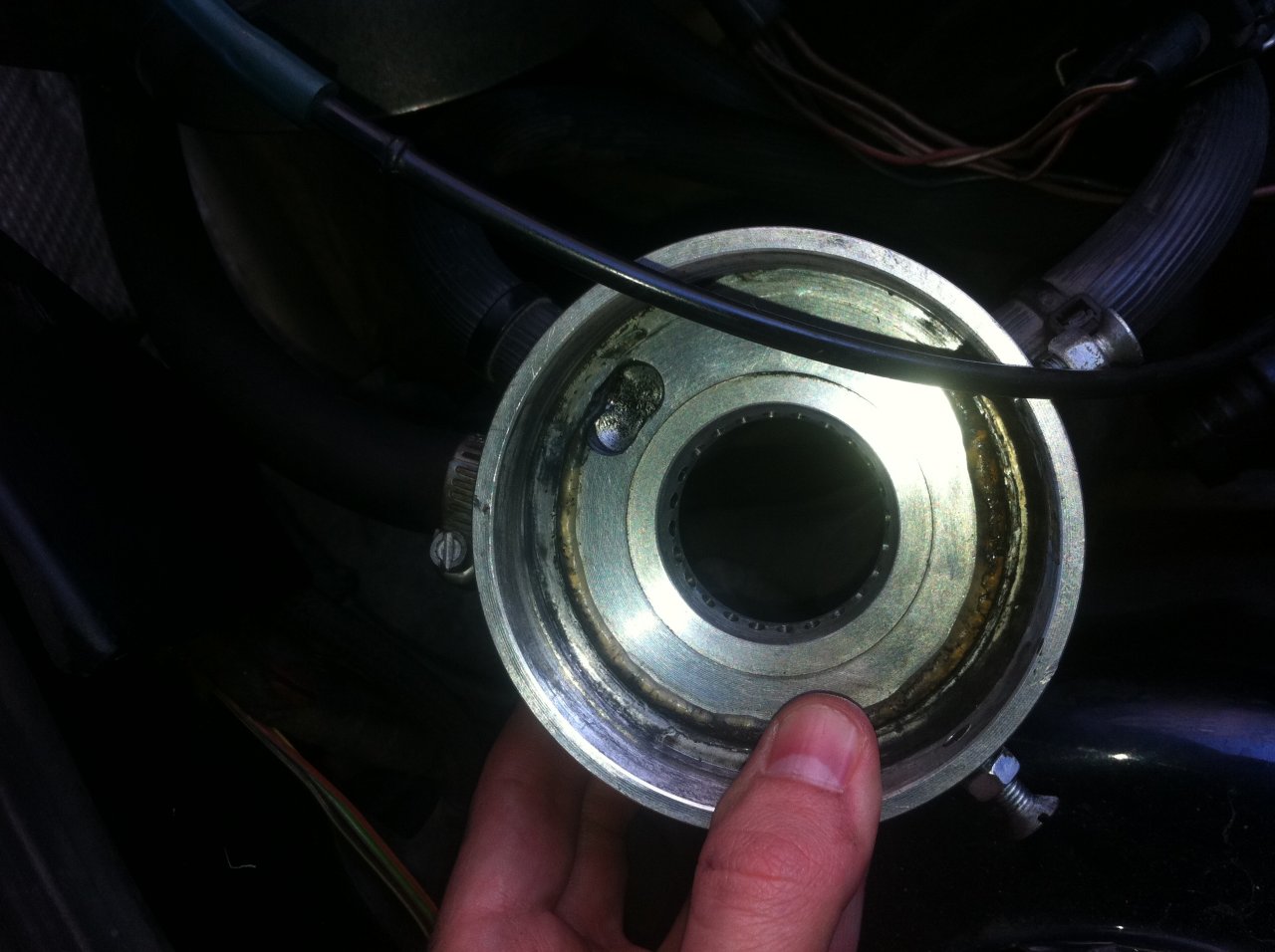

Смесител с 3 щуцера.Към единия е свързал маркуча на МПХ

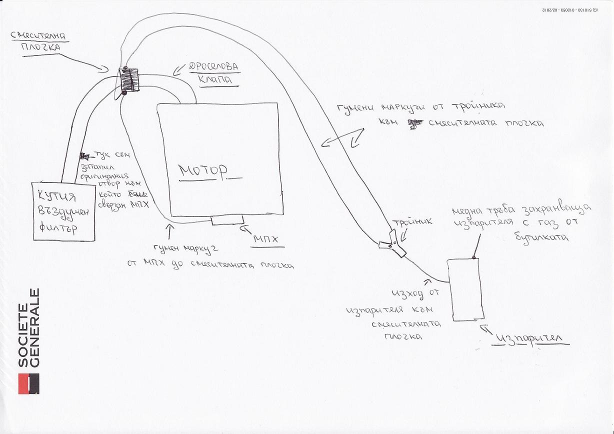

Проста схема на свързване!
_DIESEL_POWER_
Мнения: 365
Регистриран на: Вто 02 ное 2004 19:30
Автомобил: Golf GTI
Двигател: 300++hp
Re: За всички с мотор 2.0 115, 2е и обикновенна газова
Мнениеот _DIESEL_POWER_ » Вто 23 окт 2012 17:14
Да, това практически е същото, но се стреми смеситела да бъде максимално близо до колектора :да:
Аз изхвърлих МПХ, защото имах проблеми с работата му по-принцип, колата менеше обороти :beat_butt2
Lifeguard
Мнения: 664
Регистриран на: Пон 31 мар 2008 14:50
Автомобил: Passat B5 TDI_Lupo SDI
Двигател: AHU_AKU
Мнениеот Lifeguard » Вто 23 окт 2012 22:22
_DIESEL_POWER_ написа:Да, това практически е същото, но се стреми смеситела да бъде максимално близо до колектора :да:
Чудя се при тва свързване МПХ няма ли да смуче повече газ от там от колкото газ-въздух или пък няма значение толкова?Не че и аз не мога да го излорирам моторчето,ама искам да си запазя работата на бензин или да не се трупат грешки в компа- ако въобще се трупат така де?! :talk:
_DIESEL_POWER_
Мнения: 365
Автомобил: Golf GTI
Двигател: 300++hp
Мнениеот _DIESEL_POWER_ » Сря 24 окт 2012 15:51
Незнам как ще е, но не мисля, че ще е проблем, то и сега като ти е на филтъра смеситела, пак смуче газ :)
Не се бой за компа ти, нищо му няма :)
