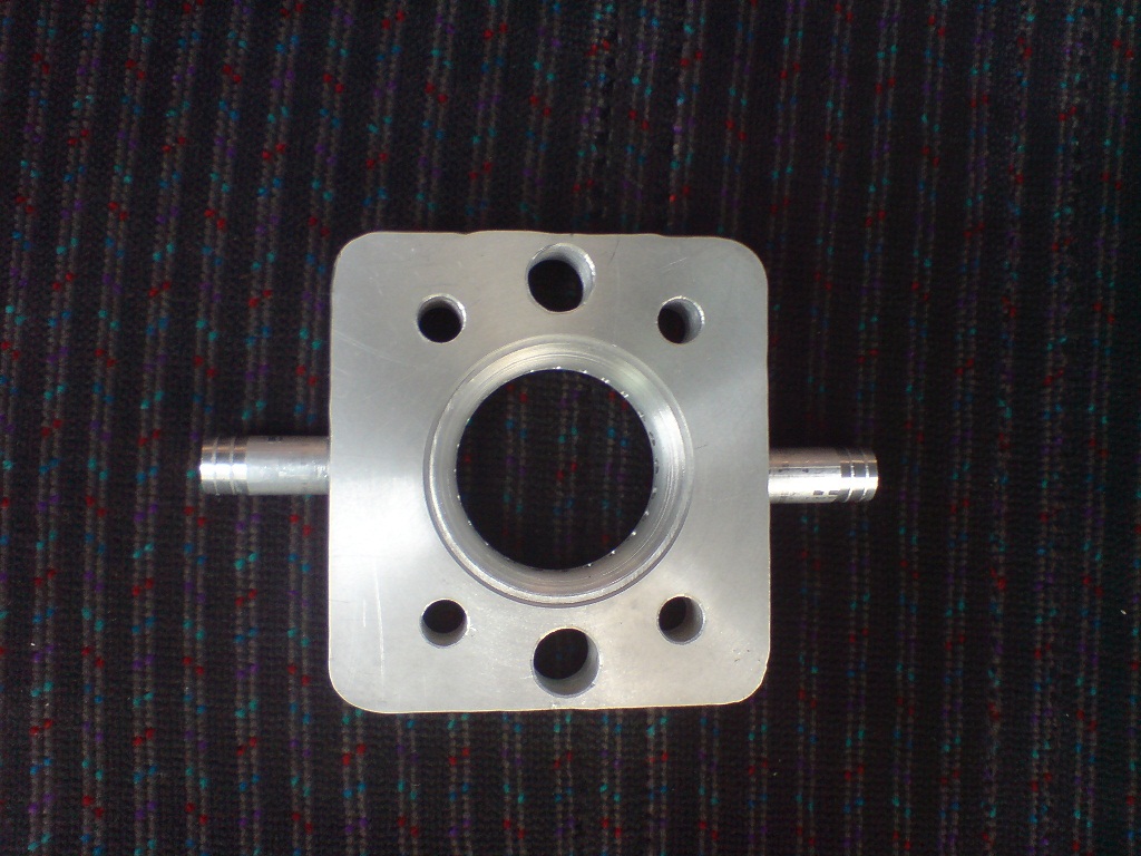

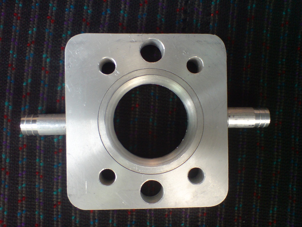

колеги неска си закупих и плочката
в магазина казаха че е за моноинжекция
ако някои случаино има снимка на неговата да ги сравним

градски снимай твоята да я видим

Ето я плочката

не съм сигурен но мисля че моята е подобна
