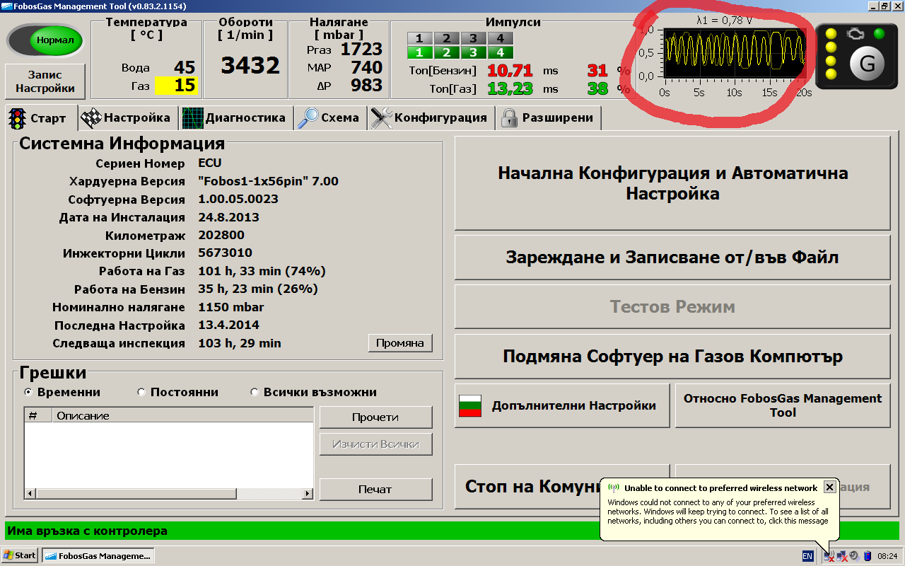

Гледам заграденото с червено на тази картинка:
П.П. Снимката е стара. Давам я за пример.

Това е напрежението на ламбдата, в open loop следи дали на газ и на бензин напрежението е еднакво. Мога да ти препоръчам да изтеглиш ръководството за софтуера, доста добре е описано и ще ти помогне

Колега, ти обърна ли внимание какво пише на картинката в полето "Дата на инсталация"?
Мислиш ли, че не съм чел ръководството на Фобос?
Ако ти го беше прочел, щеше да си наясно, че самият ГИ Фобос не ползва тази информация - т.е. тя е там само за инсталатора/настройчика.
Като вземеш горното в предвид - не мислиш ли, че почваш да пишеш несмислени неща:
Значи какво се получава:
1) ГИ Фобос не ползва сигнала от ламбда сондата за нищо друго освен да го показва на екрана за удобство на настройчика;
2) Единсвтения комп, който може да взема решения на база на сигнала на ламбдата е бензиновия
3) Бензиновия комп взема решения на база сигнала от ламбда когато е в режим "closed loop" - затворена верига
Извода е, че когато е в режим "open loop" - отворена верига - бензиновия комп си прави каквото си знае там по разни таблици, и въобще не го интересува какво показва ламбдата. Това до тук на 100% покрива работа на моят вече стар автомобил - новите може и да не са така...

Да тази графика е там като инструмент за настройващия. След като си настроил в closed loop само провери в open loop защото дори и да не прави корекции сондата има определена процентова грешка, която ако я преминеш ще отчете грешка. Не знам дали си противореча, но колата не трябва да развира дали се впръсква газ или бензин. Исках да обясня, че при правилна настройка на дайно и като се съобразим с правилното изгаряне, както и разликата в атмосферните състояния на двете горива, правилната настройка на стенда ще покаже в пъти по-бедна смес... За това ние не търсим правилната настройка при работа на газ, а тази при която няма да трупа грешки бензиновия комп. Не гледай датата, вътре в описанието има доста полезна информация, прочети я по-внимателно и ще вникнеш в смисъла
