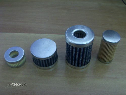

Здравей колега аз тези мембрани съм ги поръчал от Лион газ(не е реклама) след два дни пристигнаха и така,а оборотите съм ги гласил с пластмасовия винт при загрял автомобил.Филтъра ако е Ловато като моя се намира в газовия клапан.Сваля се след като се отвие болта отдолу изпада заедно с чашката това се прави след като се спре газта от бутилката и се се остави колата да работи докато изгори газта по системата и угасне.След като се сглоби задължително се проверява с веро за пропуски.При мен се беше задънил до половината с графитен прах.Това са филтрите моят е този най отляво.
