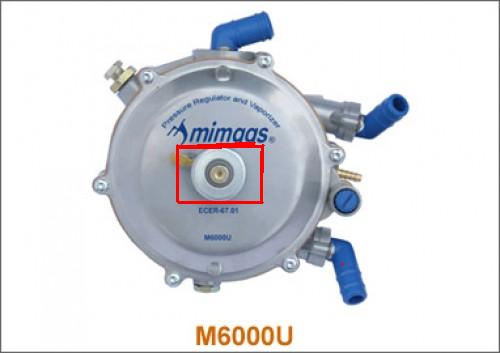

Сутрин Пасатора ми на газ палеше трудно от 3тото завъртане и един приятел ми каза да махна бобината за принудителното подаване на газ /обогатителя/ а и тя не беше вързана към ключа и не се използва и при него така билао и палел трудно и след като я махнал и си решил проблема.Така и направих днес -махнах бобината и още от раз запали .Ще видя и утре сутринта дали ще запали така.Та въпросът ми е дали ще трябва регулировка на изпарителя и трябва ли да се навие нещо на мястото на бобината понеже сега остана една дупка.Изпарителя е Мимгаз вакумен.Ето и снимка-

Колега не знам дали е правилно така,но можеше да пробваш да обогатиш сместа с четвърт оборот трябва да се подобри.Аз лично на студен двигател като ми пали трудно на газ с натиснат педал на газта до пода и пали почти веднага.Между другото като смених свещите си пали почти веднага и без да натискам педала.Със старите нямах проблем колата си вървеше,не е прекъсвала,но бяха накрая и им беше време за смяна

За да обогатя сместа предполатам че трябва да завия винта за ПХ с четвърт оборот .Свещите смених преди 3 седмици с триполюсни на Бриск /тях ми препоръчаха в сервиза/но май нещо не съм доволен като че ли от тогава пали по трудно на газ.От изпарителя съм доволен за сега градско ми дава разход около 11 извън около 7-7.5 въпреки че постояно се ровя и се мъча да направя най точна регулировка на изпарителя.Чувал съм доста лоши отзиви за турските изпарители но за сега се държи добре.
Относно бобината -ще направя както ме посъветва колегата i.e.i

Както ти каза колегата, подложи шайба, или скъси палеца на обогатителя. Ала си го вържи към ключа, за да палиш зимата нормално.
А колко да подложиш, ще разбереш, като на работещ на празен ход мотор почнеш да навиваш бобинката. Там, където почне да влияе на работата, развиваш 1 оборот. На сина съм го залепил със силикон в резбата да не се върти, при нужда се развива без проблем.
