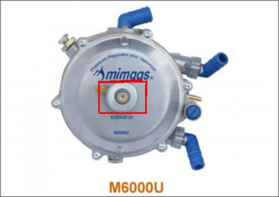

Сутрин Пасатора ми на газ палеше трудно от 3тото завъртане и един приятел ми каза да махна бобината за принудителното подаване на газ /обогатителя/ а и тя не беше вързана към ключа и не се използва и при него така билао и палел трудно и след като я махнал и си решил проблема.Така и направих днес -махнах бобината и още от раз запали .Ще видя и утре сутринта дали ще запали така.Та въпросът ми е дали ще трябва регулировка на изпарителя и трябва ли да се навие нещо на мястото на бобината понеже сега остана една дупка.Изпарителя е Мимгаз вакумен.Ето и снимка-

Колега не знам дали е правилно така,но можеше да пробваш да обогатиш сместа с четвърт оборот трябва да се подобри.Аз лично на студен двигател като ми пали трудно на газ с натиснат педал на газта до пода и пали почти веднага.Между другото като смених свещите си пали почти веднага и без да натискам педала.Със старите нямах проблем колата си вървеше,не е прекъсвала,но бяха накрая и им беше време за смяна :)

Сложи 1 шайба и си го монтирай обратно.Вероятно е притискало леко мембраната.

Както ти каза колегата, подложи шайба, или скъси палеца на обогатителя. Ала си го вържи към ключа, за да палиш зимата нормално.
А колко да подложиш, ще разбереш, като на работещ на празен ход мотор почнеш да навиваш бобинката. Там, където почне да влияе на работата, развиваш 1 оборот. На сина съм го залепил със силикон в резбата да не се върти, при нужда се развива без проблем.
