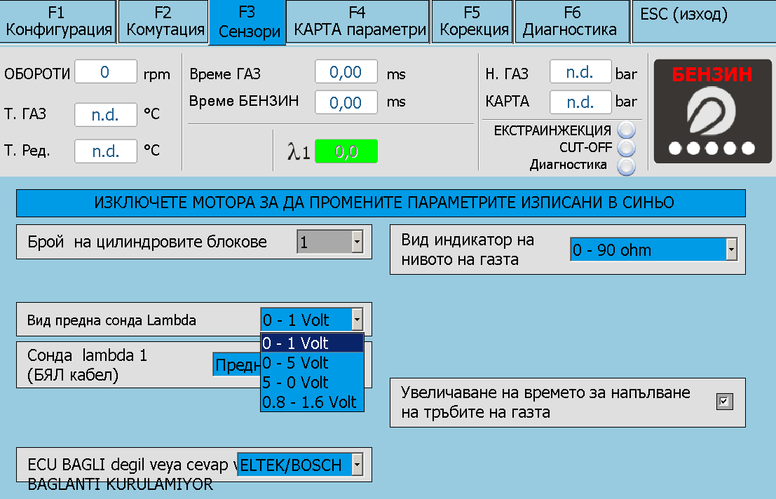

Могат да се избират различни видове сонди, но мисля, че тези не са широколентови а "подскачащи". Възможно ли е при монтажа да са се опитвали да закачат газовия компютър директно на ламбдата, а не да четат през бензиновия и да са засрали нещо?
Това са сондите които могат да се избират след като се прочете компютъра на газовата (колата е не е запалена):
При нито една от тях стойноста не става зелена и да се върти около единицата.

Още нещо което дочетох от manual-a за конфигуриране на lovato:
Should one use lambda probes of the type UEGO, it is not possible to perform the reading of the
probe voltage value. (In this case, use an OBD palmtop).
Предполагам, че широколентовата сонда е UEGO. Поправете ме ако греша.
Някой може ли да хвърли светлина както е това OBD palmtop?

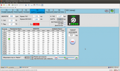

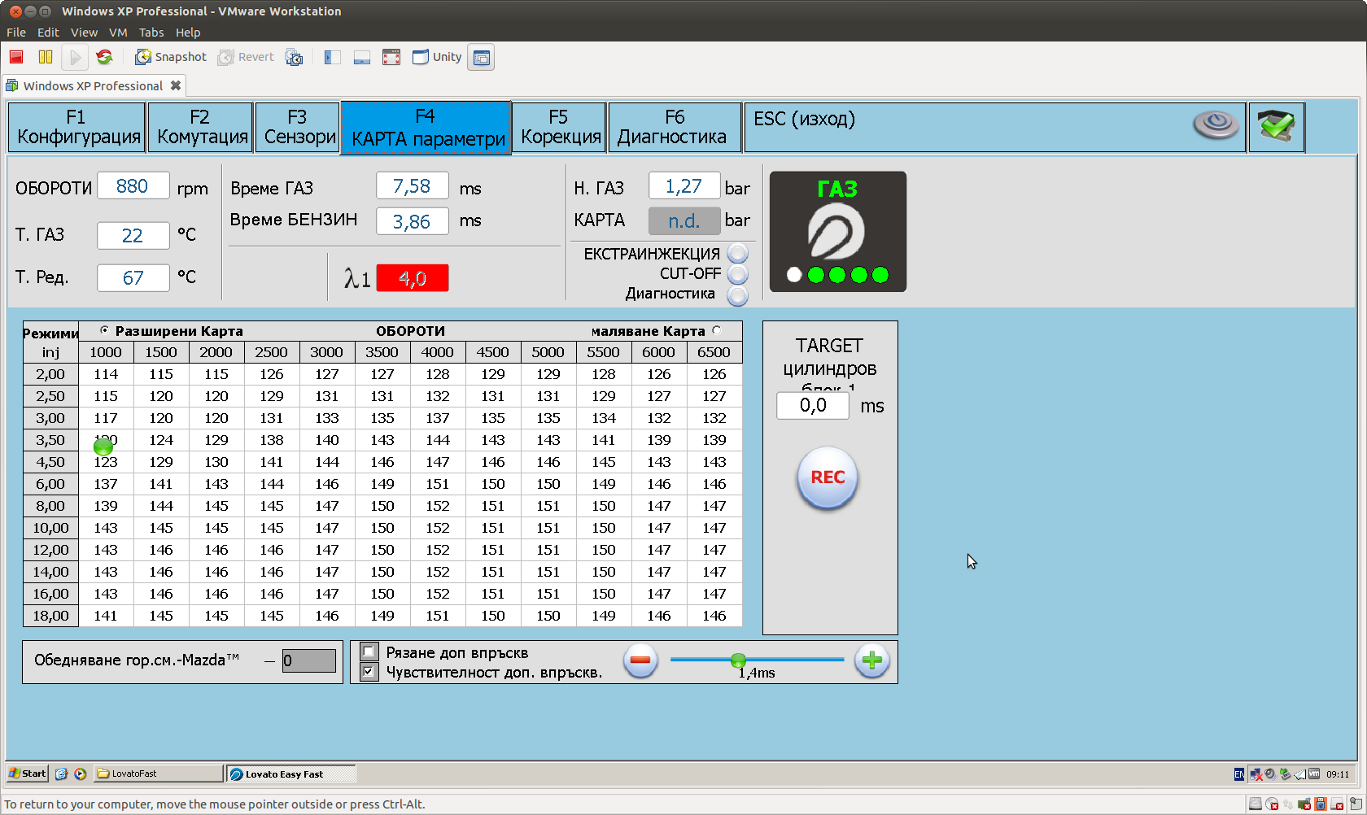

На първата снимка много се разминават инжекторните времена газ/бензин(според мен) и мисля,че там е проблема.

Майсторите нещо ми се струват "озадачени". Според тях би трябвало да няма такива проблеми. Газовия компютър е свързан с бялата жичка на сондата, а на нея дава около 4V на газ и бензин, което идея нямам дали трябва да е така или не.
Щом сондата на van4ooo не е свързана, не би трябвало да играе роля в коригирането на количеството газ което се подава? Или играе?
Относно инжекторните времена на газта, какви са вариантите? Могат ли с настройка да се "забързат" или трябва да се подмени нещо?
