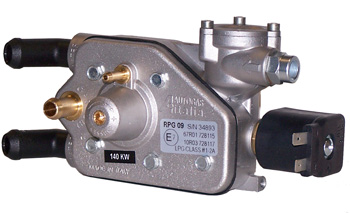

с какъв изпарител си?

Мнениеот lingerov » Пет 27 дек 2013 17:27
Autogas Italia
