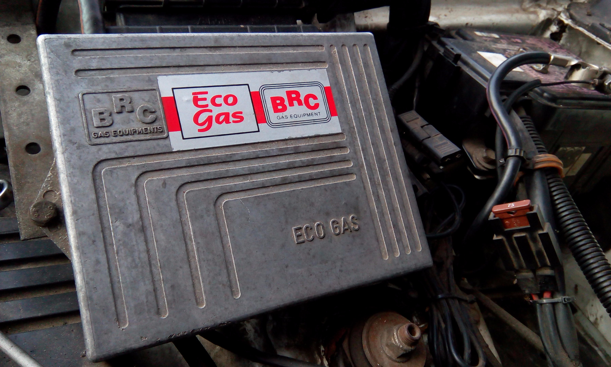

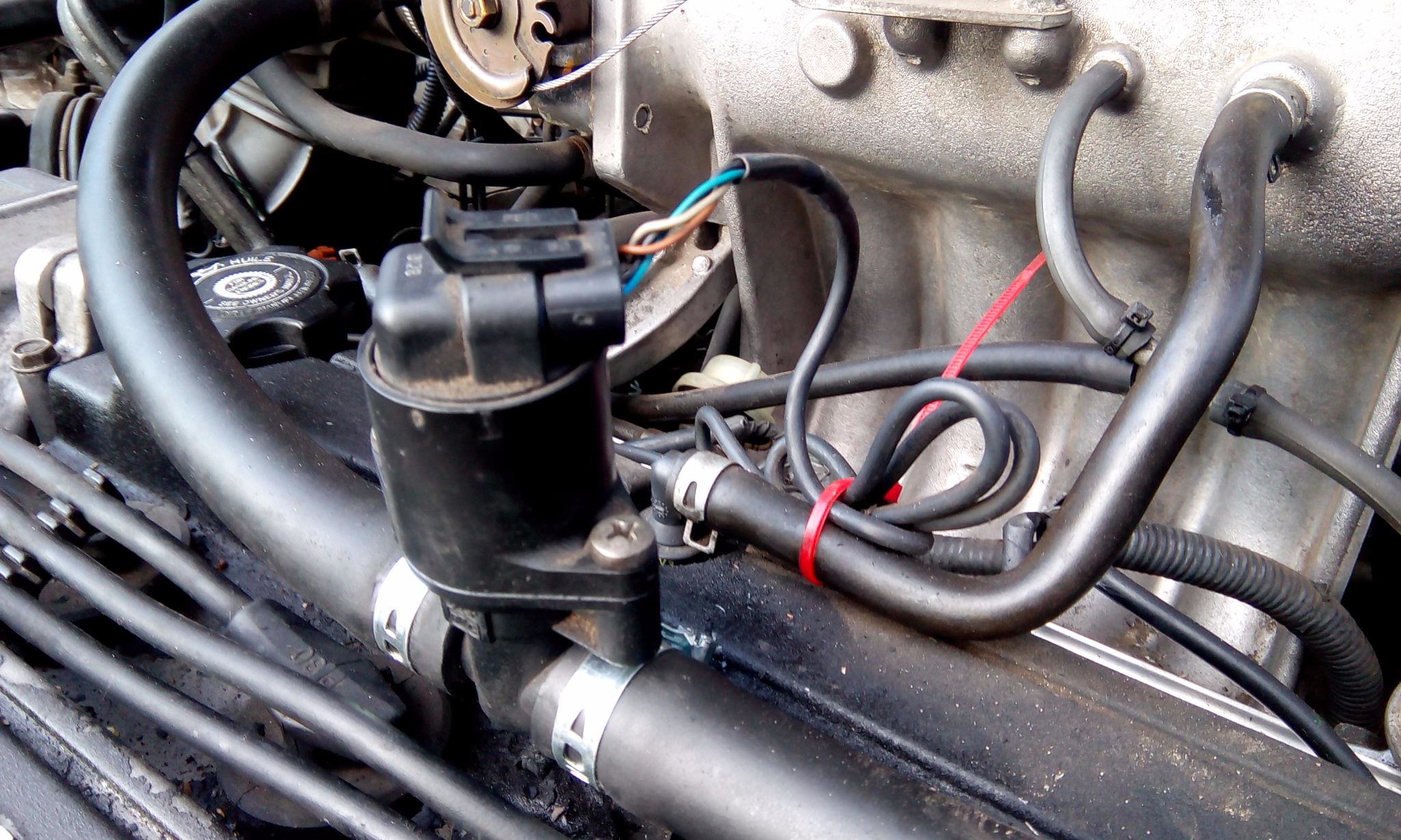

Ето стъпковото моторче и кутията
това е стъпковото моторче
тази кутия би трябвало да е копмпютъра

Това е ламбда контрол - демек пак е компютър, който следи изгорелите газове и коригира сместта в движение и резултатът са отлични разход и вървеж, ама..........
Кутийката има твърде много жици, чрез които си говори с ламбдата и с другия комп на всевъзможни теми, примерно за здравето на другарката Курнелия Нинова. Аз изобщо не съм слагал нито кутийката, нито моторчето, щото се досетих че проблемите ще са повече от плюсовете и така си ми стоят.
Махаш ги и двете и си слагаш обикновено кранче, няма да върви на мах и ще гори повече, но ще работи независимо от здравето на гореспоменатата другарка и нивото на река Дунав в милиметри.
Ако все пак си сигурен, че проблемът е само в стъпковото моторче, може да го отвориш и почистиш, то има елементарно устройство и няма кво да му се счупи. Самото моторче може да се използва и вместо кранче, ти едва ли ще можеш да го завъртиш чрез жиците, ама като го разглобиш може да го сглобиш във всякаква позиция.

Колега мерси за съвета и за чувството за хумор. Ако махна кутията жиците които излизат от нея и отиват в купето ще трябва да се свържат директно към клапаните може би, А и не виждам бензинов клапан, сигурно тази роля играе нещо в кутията. Ще трябва да се сложи бензинов клапан сигурно.

Ти нищо не пипай, щото нищо не разбираш. Няма бензинов клапан, вероятно щото имаш електрическа помпа за бензин и като са спре тока към тази помпа спира и подаваното на бензин.
Махни само моторчето и сложи кранче, ако не проработи, потърси майстор.

пробвах без моторче, но нямаше ефект. Някъде прочетох че кабелите трябвало да останат свързани с моторчето и тогава да се пробва. Това не съм го пробвал само.

А кранче сложи ли на мястото на моторчето?
Струва ми се, че проблемът е съвсем различен, за съжаление с налучкване едва ли ще го открием. Ако с кранче не бачка, вероятно изпарителят не е в ред.
