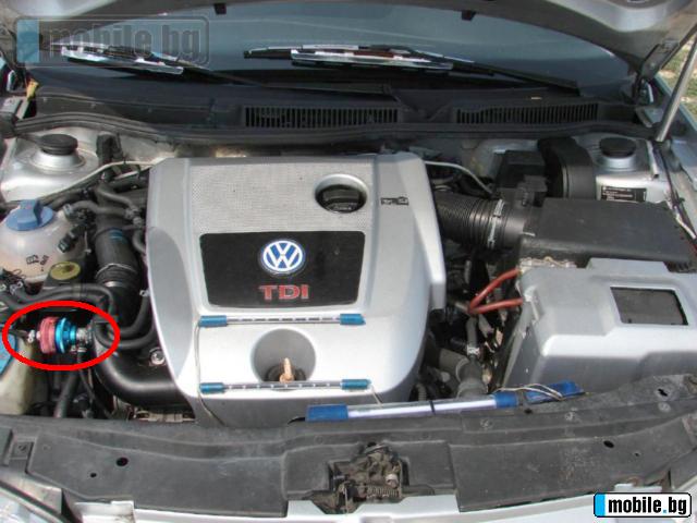

nPaCe™ написа:Да питам също, че имам спор с един приятел. Може ли да се сложи блоу офф на тоя мотор? Има ли изобщо блоу офф инсталиран заводски?
Този ARL си доиде с монтиран блоу офф ,но съм го премахнал че клиентите не им харесва да виждат такива неща.
http://nfs.mobile.bg/pcgi/mobile.cgi?to ... f1=details
ABSOLUT
Мнения: 4438
Двигател: 1Z + CFGC + JB + 1P
Re: Разлика между ASZ и ARL
Мнениеот ABSOLUT » Пон 07 фев 2011 17:47
wnaso написа:Този ARL си доиде с монтиран блоу офф ,но съм го премахнал че клиентите не им харесва да виждат такива неща.
Този клапан естествено не е заводски, както и лампичките по двигателя mhihi

wnaso написа:
Добре де, това "кихаше" ли като много настинало с тоя блоу оф?
