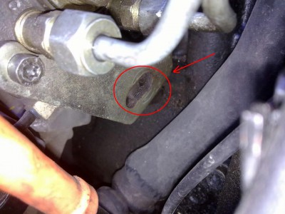

има развитие по темата оказа се че помпата няма болта (ако е това от снимката) ,но така ми се видя че не съвпада отвора изместена е помпата какво да правя :shock :idea:

болта е обикновен 8мм ,но гайката е с малко по специфичен конус

Вчера ходих на майстор и видя помпата че е изместена.Неговият коментар беше че не са могли да я зацепят правилно и са я изместили в крайно положение и затова отворите не съвпадат.Въпроса ми е ако се презацепи наново и всичко си е в нормално положение колата ще върви ли както сега,защото искам вървежа да си остане същия.

Еми ще трябва центровка колега щом ще мърдате помпата.

проблемът е решен болта е на място догодихме вървенето даже май върви повече :) помпата както казах беше в най0крайно положение и тръбичките са били под напрежение и затова са се пукали.
