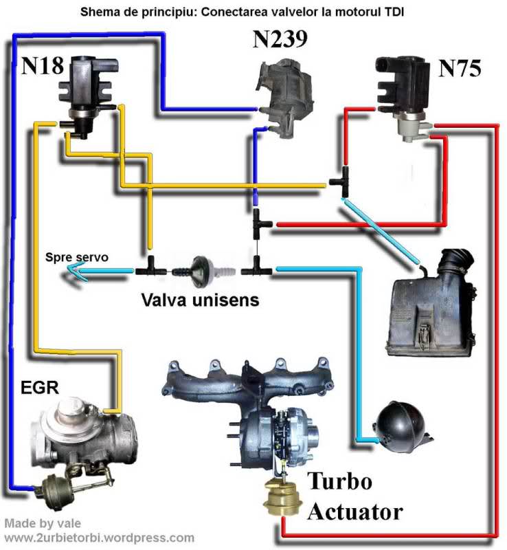

Колега незнам как върви тая кола прилично без управление на турбината ,но препоруката ми е да посетиш някой сервиз. Ето ти схема на свързване на вакуумните маркучи.

За да върви прилично сигурно е застанал в положение на максимален надув на турбината,което е меко казано опасно! scare
Там трябва да има маркуче към клапан Н75!Гледай схемата и го оправи навреме с вакумен маркуч 3,2 - 3,5мм.
