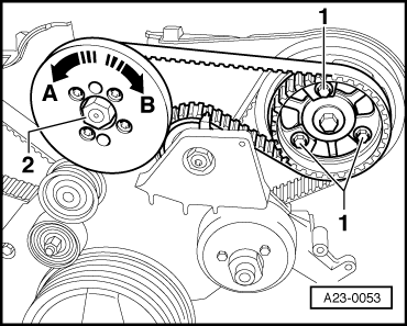

Първо провери дали стрелката на обтяжната ролка съвпада с маркера.
Разхлабваш достатъчно болтовете поз.1
От гайката 2 в посока А към закъснение и в посока Б към предварение. Гледай да не разхлабиш по случайност гайката. Ако не успееш да я докараш до около нула на Late, без при това в Early да падне под 12 проблема е в помпата. Огледай и зъбното колело задвижващо ремъка на ГНП върху това на разпределителния вал дали се движи свободно спрямо него. Центровката я прави на загрял двигател. Напиши после какво си постигнал.

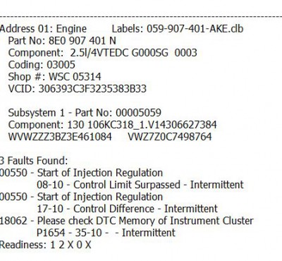

Е това ми показа диагностиката днес :)

Сега е още повече в предварение. Направи същото упражнение, но с обратен знак. Първо обаче мини през 7ми канал да сравниш температурите. Пак повтарям, че автомобила трябва да е загрял до работна температура, над 85гр.

А това ми е теста преди да ходя на майстор
