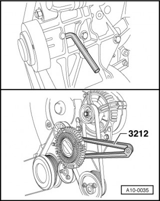

tipo1.4 написа:законтря се шайбата на виското и зад или по точно под генераторът има шестограм 8мм (по памет) :th_up
Колега ти как зоконтряш шайбата
tipo1.4
Мнения: 53
Регистриран на: Съб 25 фев 2006 1:33
Местоположение: България
Re: Пасат б5 1.9тди афн проблем с обтяжната ролка
Мнениеот tipo1.4 » Пет 07 ное 2014 7:10
Ето
tipo1.4
Мнения: 53
Мнениеот tipo1.4 » Пет 07 ное 2014 7:17
Отрязъл съм едни предните уши на зегер клещи (криви) и съм заварил две планки на тях.Няма голяма филосифия.Успех
