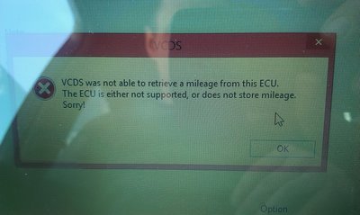

Мнениеот diksan » Съб 28 фев 2015 21:21
Колеги защо не ми показва реалните км на колата :stumm
