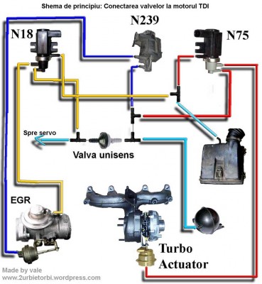

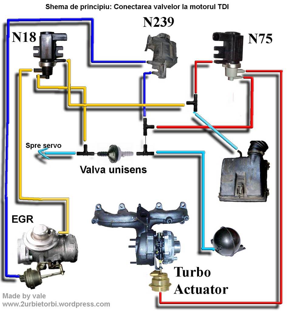

Нов стар проблем ! Колата забива на 120 км, преди месец смених клапан Н75 и вървеше за страх и сега пак заби. На ВАГ КОМА набива грешката Charge Pressure Control: Positive Deviation, която ми излезе и първият път. Няма други грешки !
Направих рекламация на клапана и ми дадоха нов, сложих го и пак умира на 120 км, като изчистя грешката колата тръгва добре, докато не стигне 110/120 и набие грешка. После е като умрял кон.
Проверих със майстора геометрията на турбото и актуатора, дори и клапан Н75 новият работи изрядно. Прегледахме всичко що е маркуч, като се почне от вакумни до горивни тръбички, разклонения и прочие. На мен ми прещтрака да я закачим и да видим реалните стойности и се оказа, че дебитомера има доста високи около 450/460 единици и то на празен ход.
Майстора ми изказа мнение, че е възможно дебитомера да бърка тоя клапан н75 и ще сложим пробно идеално работещ дебитомер, за да видим дали ще има резултат.
Въпроса ми е има ли нещо, което съм пропуснал да направя ?
Според Вас на какво се дължи проблема ?

Не е от дебимера,колега.Привери дали правилно си навързал вакумите и за всеки случай виж МАП-а дали е читав

Стойностите на дебитомера вероятно са такива поради неработещ или затапен ЕГР ,и респективно по голямо количество въздух преминаващо през дебитомера.Ако сте сигурни за геометрията на турбото,че е ОК ,и според мен проверете МАП-а.Ако можеш да пробваш с някой работещ от друга кола.
