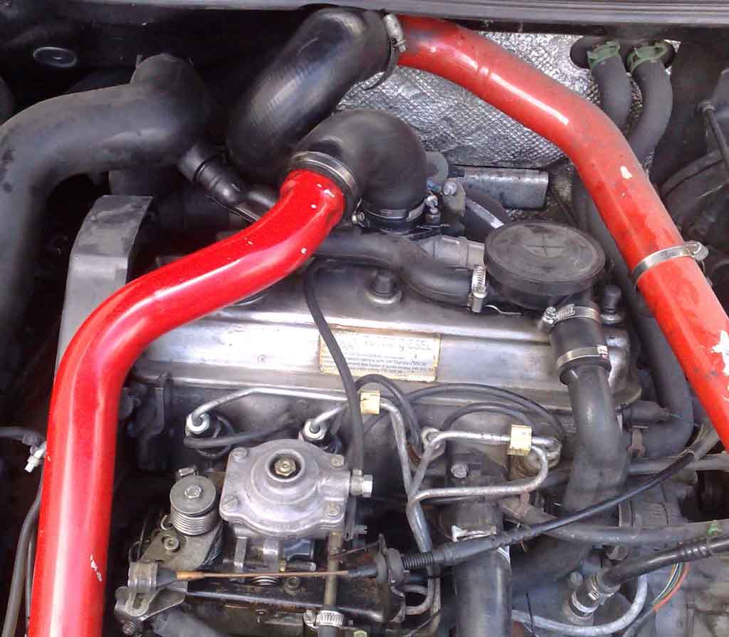

manikena1 написа:колега и моита помпа е същата а е на 1.9тд!!!
Е как ще ти е такава помпата бре :o моята не изглежда така :?
Това е моята...

passat_rs
Мнения: 628
Регистриран на: Сря 29 юли 2009 23:37
Автомобил: BMW E91
Двигател: M57 T2
Местоположение: Разград
Re: Силов тунинг на 1,9TD AAZ - вече и реален резултат 126whp!!!
Мнениеот passat_rs » Сря 18 ное 2009 11:12
Traytor написа:
Това е моята...
моята няма нищо общо с тази помпа :|

Ами аз честно казано не съм сигурен дали не е сменяна и нафтовата помпа при мен... За турбото съм сигурен... знам само че се движа много по-добре от другия ааз в Омуртаг ;) . С турбо и кулер определено има разлика... Само треа да дигна малко налягането, че бащата нали е много устат е казал да го свалят малко като ми правиха нафтовата помпа за да съм се успокоял малко... и с ограничените обороти...
