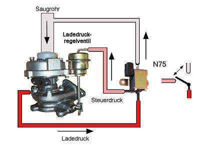

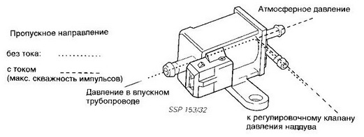

А коя от двете схеми на свързване на маркучите е правилната??
Моя е свързан като тази която е на руски.
Схемите се различават по включването на маркуча от въздушният филтър.
Re: Клапан N75 - как да разбера дали работи - Решено!
Колега моя е с по различни изводи. Но идеята е еднаква. Просто трябва да знаеш кои извод е входен и кои изходен- демек единият е към вакум-помпа или мотор, а другият към актуатора.
Третият е просто разтоварване- демек той позволява клапана да се затвори като изравнява налягането вътре в него и клапана не остава отворен след спиране на сигнала от компера. Та този третият може да бъде сложен и свободно към атмосферата да смуче, но ще се напълни с боклук и за това са го сложили към филтърната кутия.
Та ти трябва да видиш при твоя клапан- кой извод -кой е и тогава сам ще разбереш дали си го вързал правилно.
Колега тази схема е за турбо с променлива геометрия където N75 превключва вакум.
При тези с гейт превключва налягане от изхода на турбото.
Двигателя ми е 1Z.
Двигателя ми е 1Z.
Аз точно за това не мога да ти кажа дали е вярна схемата ти.
При вас и при Бензиновите - клапана отваря изпускателният вентил. Но ми се струва че принципа на самият клапан е еднакъв.
Незнам - кажи ти. Брато има 1.8Т и при него е с такъв клапан за излишното налягане. Та и за мене ще е добре да знам как точно бачка тая система.
Н75 пак има 3 извода и ми се струва че те вършат същата работа като при мене.
Колега TDI,схемата която е на руски е вярната.От тоя модел клапан няма значение кой ще сложиш,различават се по буксата и май че и по част от номера.Иначе вършат една и съща работа.Проверено е от мен.Слагаш,който имаш,важното е да е такъв за налягане.Иначе съм чул,че някои цъкат непрекъснато още при подаване на контакт.Моят цъка веднъж на контакт,а при запален мотор вече цъка непрекъснато.
