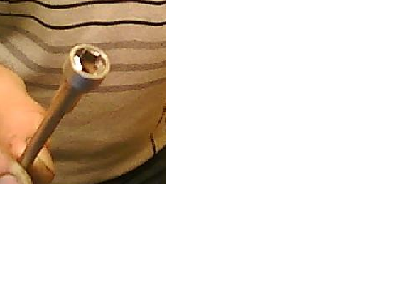

Два начина за секрета - 1. набиваш едно камъче 7-ца върху него и развиваш . 2. правиш си ключе от една 7-ца ( 6-стен ! )като я прорязваш на 120 гр. (през една стена на 6-стена ) с флекс -остават 3 "пера" които хващат плоските части на "секрета" , но за да не се разкрачват при напън набиваш една втулка върху тях. Без развиване на този болт поне при мене не мръдна капака ( още повече ако не е пипано там )

Аз си правих,когато ми се наложи и ми свърши работа.
Със салия се изпилява зведогаечен ключ (на по 120 градуса както казва колегата),малко набиваш с чук и развиваш! :Mr Green Fun
