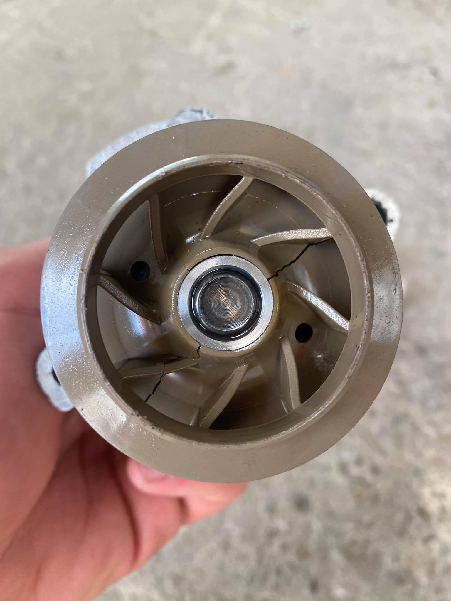

Така пак да се включа изчакай да видиш като ти сменят термостатите как ще е. Ако не се реши проблема според мен не сменяй радиатора, а само да ти видят помпата ето на колега помпа на няма и 20 000 км какво и се случило. Ако ли не карай я при Крис в Das Auto Service и със сигурност ще намерят проблема.

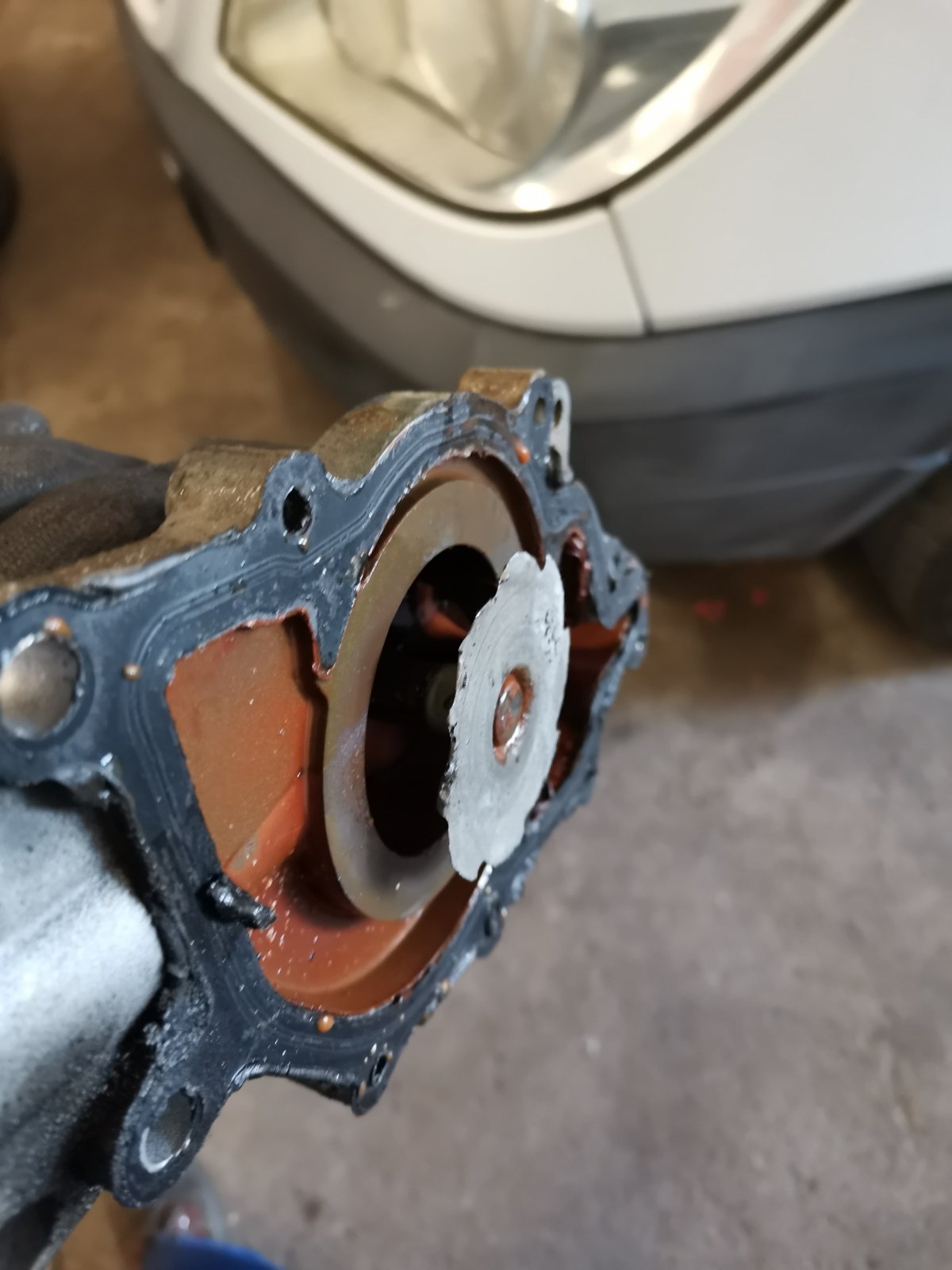

Гледам сте се заговорили за помпи дали фира в гаранционият им период....
Ето още един пример, макар и не от VW. Обърнете внимание, че при нея перката е метална поне това което е останало от нея.
