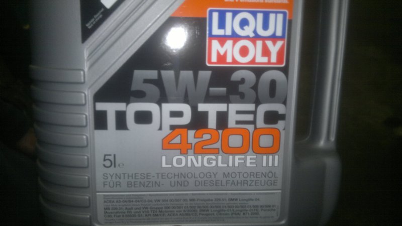

аз лично сипвам на ЦЦ-то това:

genevaboy2 написа:аз лично сипвам на ЦЦ-то това:
и правилно правиш :да:
