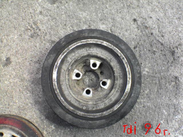

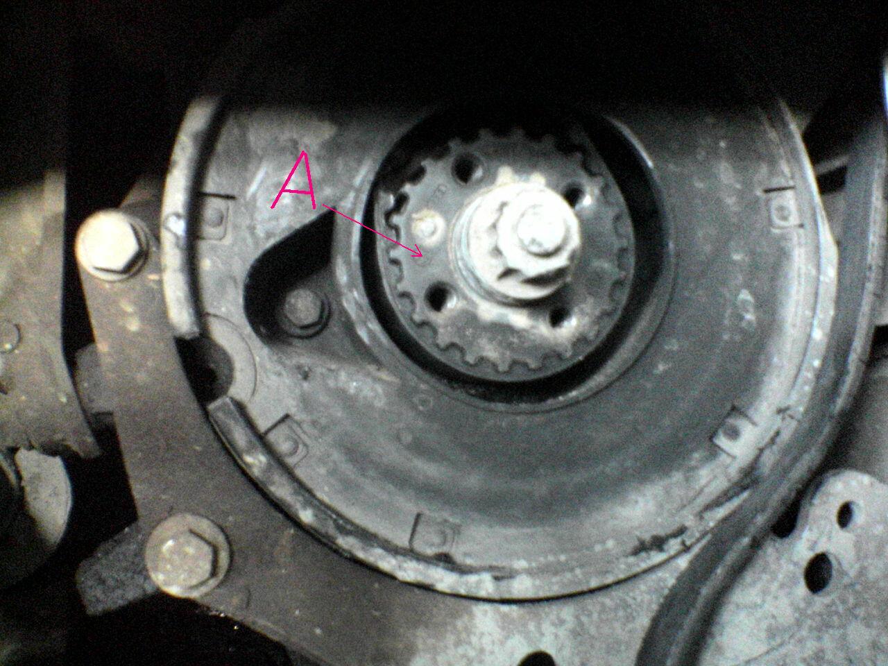

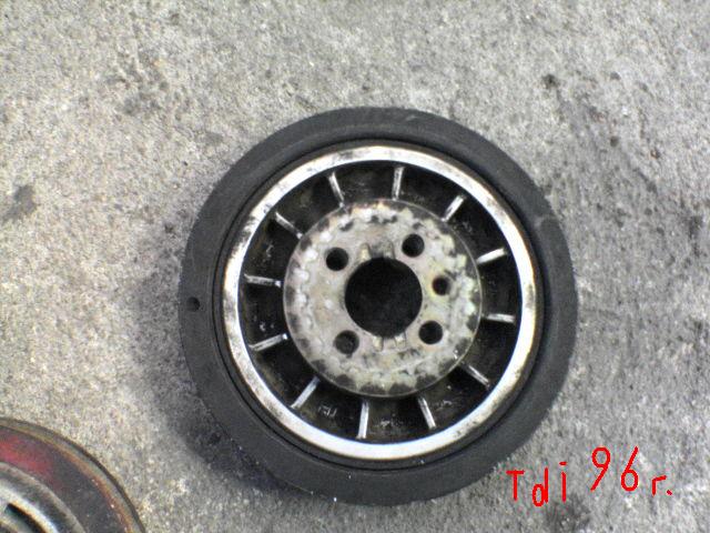

Ето и някоя друга снимка
Не сме проверили за ш
въпросната шпонка на зъбната шайба означено с А
ТДИ 96 е оригиналната шайба,която е свалена

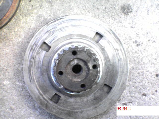

Ето и шайбата втора употреба
Оригиналната шайба която е свалена

Мнениеот dobrin » Чет 15 яну 2009 22:57
Не си правете шега с тази шайба, че много ядове може да се берат!
Втора употреба :No - по-добре си остави твоята страта!

Момци сменяйте ги тези демферни шайби,че после става страшно....
аз моята я смених заедно с всички съществиващи ремаци,полки+водна помпа.
Намерих чисто нова италианска за 300лв.
За втора пъка ми искаха,пари като за нова.
Става въпрос за 1Z tdi.
имаче оригинална е майка си и баща си :bowdown

Колега бъркаш...болта прикрепва зъбното колело към вала а шайбата се закрепва с четири болта към зъбното колело.

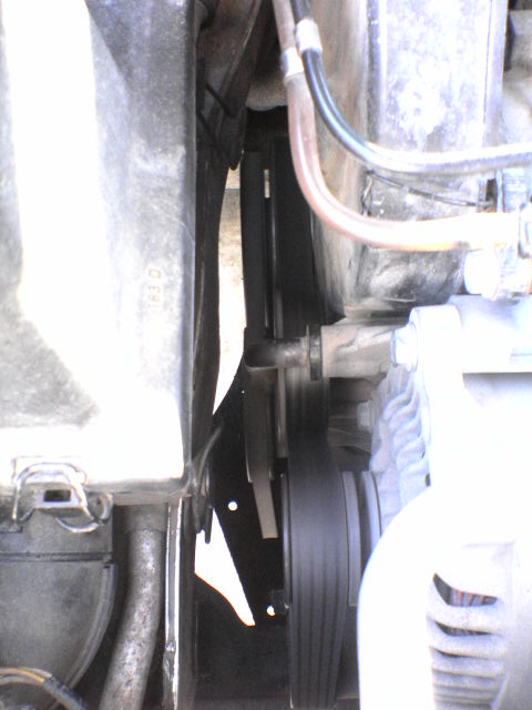

Днес реших да проверя ролката на алтернатора на голфа и ми направи впечетление ,че при завартане на ролката по посока на вартене на ремака ротора зацепва и се вижда как се върти.Но след като го завъртя в обратна посока пак същата работа пак се върти и ротора.Доколкото си спомням бях срещнал някъде във форума ,че ролката (ремъчната шайба)на алтернатора зацепва и върти ротора само в посока на въртене на ремъка.От тука си правя изводи ,че вибрациите на пистовия ремък след смяна на демпферната шайба се дължат на проблеми в алтернатора.Също съм проверил и Г -образния държач на оптягащата ролка на пистовия ремък,който също има миннимален луфт във втулката което съм установил след разклащане надолу и нагоре.Луфта е много нищожен според мен (+- 1мм), и ролката почти не притрепва в сравнение когато бях със скъсана демпферна шайба.Та въпроса ми е следния:
- може ли да се направи профилактика или поправка на тази шайба на алтернатора и да се отстрани проблема;
- и втория ми въпрос е дали Г-образната стойка се продава комплект със фтулките или се предлагат и отделни фтулки. :?:

Аз също имах проблем с шайбата на алтернатора. При мен оплакването беше че се чуваше едно силно пищене като позагрее двигателя. Самата шайба вътре е с тресчотка и върти ротора само в едната посока. Тази тресчотка с времето блокира и се получават тези проблеми.
Шайбата не се ремонтира, а се сменя. Сменят ги във всеки сервиз за алтернатори. На мен ми взеха 150 лв за сваляне на алтернатора, смяна на шайбата, проверка и профилактика на алтернатора и монтаж.

по втория въпрос , фтулките се продават отделно....струват 16 лв.

Колеги, струва ми се,че говорите за различни неща.Не ми стана ясно дали говорите за демпферната шайба или за аксиалната шайба на коляновия вал, защото на снимките е показана точно тя. :!:
