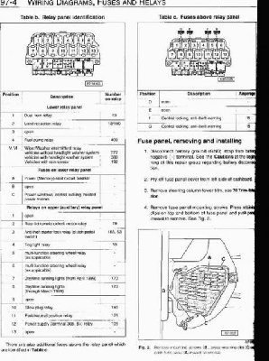

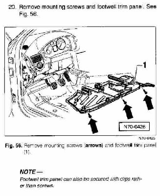

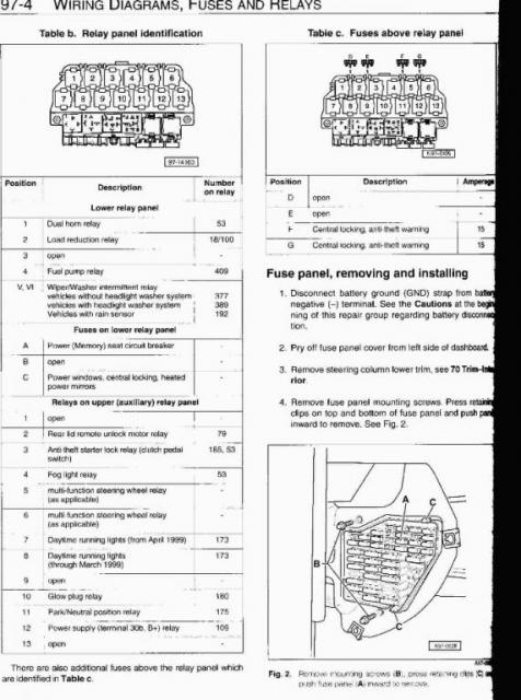

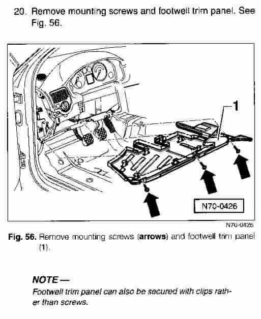

колега каде се намира това реле???? :? :?

На голф това реле е при другите релета над бушоните, долу в краката на шофьора, то е за еку-то и обикновено проблема му е слаба споика и като се загрее малко не прави контакт, прекъсва тока към еку-то и колата гасне докато релето не се охлади да направи пак контакт, т.е. с презапояване се оправя проблема :)
