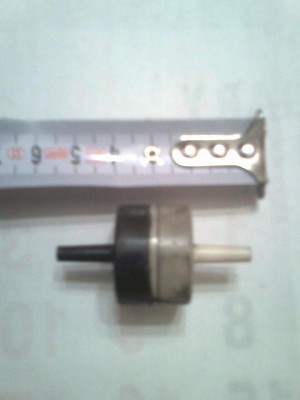

Пак на ремонт - и какво се оказа цялата работа - със забиването се оправи за 75 лева. 2 скапани клапанчета за въздух с еднопосочно пропускане се бяха прецакали и пускаха в 2-те посоки и малко ровичкане в компа на колата - не мога да си я позная сега.Клапанчетета не им разбирам за какво и какви са но едното е мъничко цилиндрично -от едната страна бяло от другата черно наполовина.
За такова клапанче само че на Г4 съм пускал и аз тема да си ги проверяват хората ако почне да забива да не се окаже че са задръстени и от там се прецаква управлението на турбото,поне е лесно и отнема 5мин !

Каде се нанират тези клапанчета?

малко цвета съм объркал :) сори, черно и бяло е едното което знам , къде е , другото незнам , но е пак някакво подобно ;). Просто не попитах майстора тогава къде е.
Това което знам се намира на едно от въздуховодните мъркучета около турбото , те са няколко там, но няма друго клапанче , и няма как да го объркаш то е пластмасово. Ще пробвам да пратя една снимка ;).
ей т'ва е единия злосторник :) неработещия , запзих го за "юрнек" дето се вика :)

Ето линк и към моята тема по въпроса със повече разяснения :
http://www.vwclub.bg/forum/viewtopic.php?f=24&t=186249&hilit=%D0%BF%D1%80%D0%B8%D1%87%D0%B8%D0%BD%D0%B0

мерси утре ще видя дали функционира пълноценно този клапан
