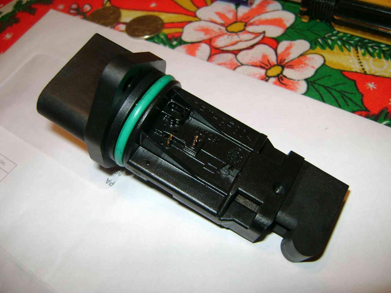

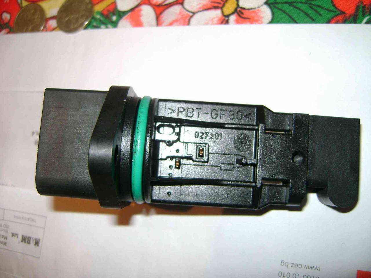

Колеги, днес реших да сваля въпросния дебитомер и да го почистя. Обаче на мен ли така ми се струва или нещо липсва на този дебитомер :shock :shock :shock До сега не съм виждал на живо дебитомер, но ме полазва странното чувство, че нещо от него липсва. Не трябва ли да е захванато нещо на тези 2 плстинки?

не е задължително/даже без съпротивлението дава по големи стоиности

колега дебитомера си е добре,а 6том се самнява6 да е от ремака отиди при някои да ти подледне центровката за6тото валовете може да са добре зацепени но да има малко изместване вав помпата и от там да е проблема.успех :beer
