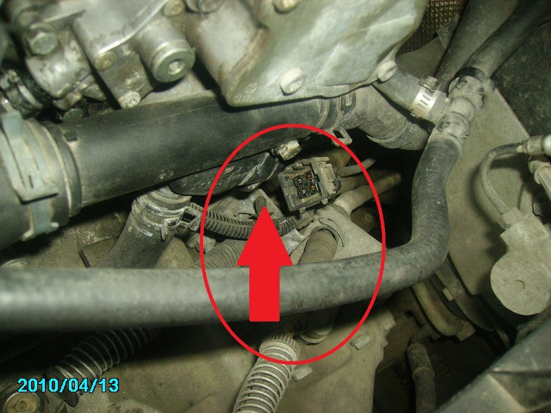

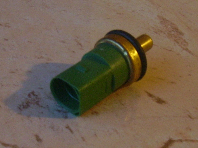

Колеги имам нужда от помощ и моля за вашето съдействие! Купих ето този датчик за температурата на антифриза, който уж е точно за моя двигател AJM:
Само, че когато реших да го сложа се оказа, че старият е с квадратна букса!
Ако някой от вас е по запознат с този двигател нека да каже дали това, което съм посочил със стрелка на снимката наистина е датчика за температурата на антифриза или съм в грешка!

това ти е датчика,но не си си купил за твоята кола.много интересно спестяваш от диагностика.като си вземеш и датчик като твоя модел,ще имаш два излишни.

Благодаря ти ifidik, току що го видях в Autodata, че това е датчика, но от Ауто+ явно нещо се объркаха и сега естествено ще ми го сменят
