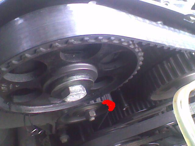

здравеите на всички.Имам голф 3 тди и искам да попитам от какво и как търка ангренагния ремак.Онзи ден свалих капака и видях малко власинки от ремака,погледнах оптяжнята ролка работи перфекно но ми се стрива ,че единия ръб на ролката го закача.двигателя е 1,9 тди 1з 90 коня.Ето отбелязал със къде закача

Красимир Илиев,ако скоро е сменян ремъка-нормално е да видиш "власинки" в зоната.Това е от самият ремък,някак си се отделят(карбонови влакна,ако не греша ) ,после няма.А това,което си подчертал на снимката е всъщност обтяжната ролка и само от нейния борд зависи да не "изпадне" ремъка-т.е. винаги ще контактува странично с някой от бордовете.Добре е при работа ремъка да стои горе-долу в центъра на зъбните колелета.Снимката е от моя дизел и е правена непосредствено след смяна,имаше проблем с воденето на ремъка(фалшива обтяжна ролка)

emo-gar,извинявам се че зех твоита снимка но нямах с какво да снимам.Да знам че щте има власинки ремака е нов но ми се стриваше че има но сега е ок. ivo1_r,да колега но това не е моя двигател моята ролка е автоматична и между разпределителния вал и гнп имам паразитна ролка и тази оптяжна ролка мисля че няма белег,а колкото до 45нм не сам я стегал със динамометричен ключ стегал сам я на усет
