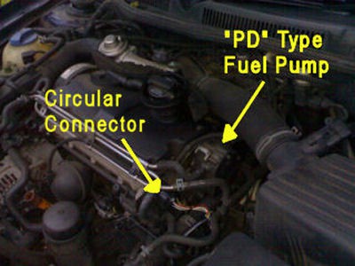

Да държи си обороти няма проблем.Днеска пак я пробвах 2 часа стоя и пак не запали.А само да попитам,можеби ще ми се смеете,ама да ми кажете каде е таз тандем помпа,защото наистина не съм много вчас..

Ето намерих няква снимка от нета. Стрелките не съм ги слагал аз,но вършат работа- помпата е отбелязана, ще се ориентираш

Отдолу има тапа,която се отвива- закачи там манометър.Със сигурност не е от дюзите- смени по-добре майсторите и ходи другаде.Настоявай първо да премерят налягането.Успех...
