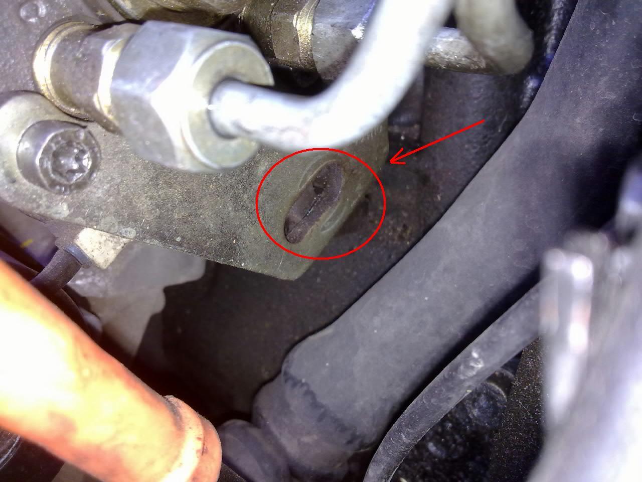

Ми щото е в на м....а си в п....та и още един негърски .уй по навътре и за да ти е по лесно следващия път при центровка на помпата.Навремето на жигулата стартера беше така със задния болт беше рационално махнат.Също ако си сменял контактен клеморед има едно малко болтченце дет разпиляваш половината кола заради него и също се маха не че е излишно но майстори много :Mr Green Fun

благодаря ти а някакъв специален ли е болта или какъвто ми е под ръка стига да влиза там щото аз се видях в чудо с тези тръбички и както е тръгнало ще заминат и другите.

а ти видя ли въобще имаш ли болт или не?

не ми е под ръка колата но утре ще погледна. Имам инфо остава само да се провери ако не е от това вече нз.Възможно ли е от много напан.Защото като видях че се е спукала преди това бях я напавал си поддържах 160 по пътя че и до 190 натисках да не би да е от това,но ако е от това е*а ти тръбичките здрави.

milmar написа:
valerossi46 написа:а къде да го търся този болт :idea: и защо някои го махат ?
Защото "майсторите" са особенно племе (не всички , естествено :да: ) , те са супер кадърни и знаят много повече от някакъв немски инженер mhihi , колко пъти съм се връщал в сервиза да си търся разни "излишни" тенекийки , скобички , болтчета , защото те били "напълно излишни" и "така ги махал" "майстора" .
До известна степен оправдавам майсторите, които правят следващия ремонт по-лесен, като спестяяват тук-там по някое болтче. mhihi Ами тоя "немски инженер" като е проектирал е трябвало да помисли къде точно да сложи всяко винтче, за да може да се развие за по-малко от 1 час. :beat_butt2

има развитие по темата оказа се че помпата няма болта (ако е това от снимката) ,но така ми се видя че не съвпада отвора изместена е помпата какво да правя :shock :idea:

болта е обикновен 8мм ,но гайката е с малко по специфичен конус

Вчера ходих на майстор и видя помпата че е изместена.Неговият коментар беше че не са могли да я зацепят правилно и са я изместили в крайно положение и затова отворите не съвпадат.Въпроса ми е ако се презацепи наново и всичко си е в нормално положение колата ще върви ли както сега,защото искам вървежа да си остане същия.

Еми ще трябва центровка колега щом ще мърдате помпата.

проблемът е решен болта е на място догодихме вървенето даже май върви повече :) помпата както казах беше в най0крайно положение и тръбичките са били под напрежение и затова са се пукали.
