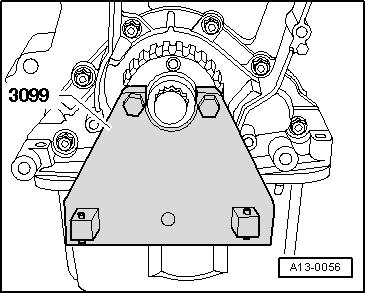

Re: Голф 3 AFN трудно пали след престой?!??!?!

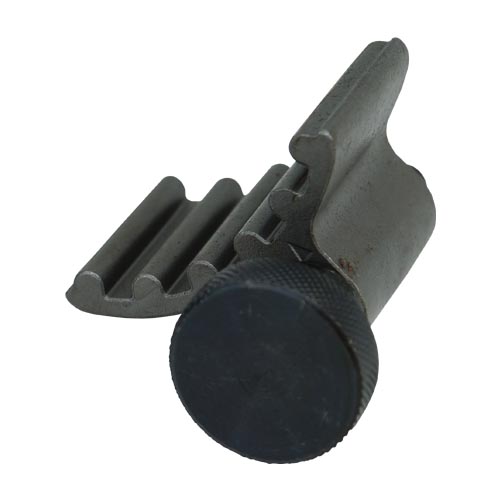

По принцип става с ей тая джвъчка:
Питах има ли някакъв домашен чалъм за задържане на контра?
Аз го имам това. Но то си е за блокиране при правене на центровки . За смяна на зъбното колело се иска яко застопоряване. Аз т'ва му нямам такава вяра.
М/у другото си е евтино , нищо сосбено ценово
Ами стягането на болта е 90 Nm + 90 градуса. Ако държа маховика с яка отвертка през прозорчето за цернтроване или през отвора за стартера, дали няма опасност да повредя венеца. Най-правилно ми се струва да се държи ангренажното колело.
Вярвай ми оная планка ще направи мизерия по каналите на зъбното колело. Ще нанесе някакво поражение и ще почне да ти къса ремъци! Умната! Тя е за застопоряване на вала при правене на центровка! Дано не съм прав де... дано и да става и да не е опасно . Но аз лично не бих пробвал.
М/у другото не знам, ама ако не си стягал такъв болт. както ти звучи 9 кила + четвърт оборот, като нещо не особено затрудняващо , ще се учудиш какъв малък зор си е и какво натоварване в стягането е.
Това с отверката...не го препоръчвам. Ще стане фал. Не съм оглеждал Шаран да видя кое как е. Но няма начин да няма начин :)

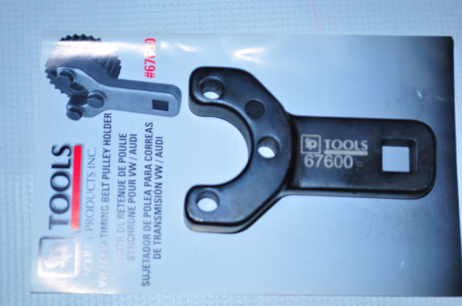

Със сигурност има поне няколко начина:). Въпросът е с кой разполагам, и дали няма да ми доповреди колата?
Ей тия картинки май са за мотор като моя:
Нещо подобно мога да си изработя в гаража с подръчни средства.
Примерно с "тунингован" стартер , същият като на колата . Т.е. блокиран по вс. правила на изкуството . За целта ти трябва стартер пълна щета, за без пари, но да си му е здрава зъбчатката и оста . 5 кинта за стругар за една втулка ( която държи напъната зъбчатката ) и малко електрожен. Това е. Вече си имаш за Шаран и сие, с АфН мотор, блокаж на маховик :)
Вече при смъкната СК и баба знае кое как е. Там става драстично по-лесно, само ти трябват две болчета и една планка с две дупки, ама при монтирана...

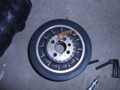

samo_pechka написа:Таман се заинтригувах и аз за тая планка. Ако я направиш, драсни едни размери на "око"в момента търся инфо някакви ориентировъчни размери , м/у другото тя ще стане за доста коли , не само за Шаран с АФН
Още един вариант
Днес си купих ангренажното колело и комплект ремък с ролки. Та за размерите на "око", ето какво измерих набързо в гаража:
Диаметъра по който се фиксират шайбите за аксесоарните ремъци е 30 мм - значи освобожденуето в средата на ключа трябва да е поне 32 мм за да не се подбие колелото. Резбите са М8 разположени на окръжност с диаметър 46 мм - 4 бр. По същата окръжност, между две от резбите има една пъпка, затова на показания от теб ключ има глух отвор между два от проходните, за да не се подбие пъпката при стягането на приспособлението към колелото.
Това е за сега, като си направя контрата ще я снимам и покажа.

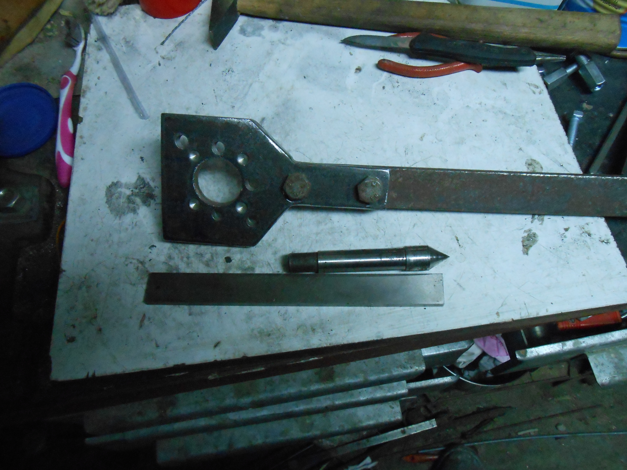

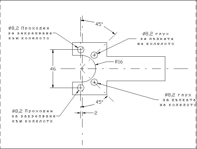

Както обещах ето чертеж на контрата за колелото на коляновия вал:
А ето ги и моите инструменти за развиване и ценртовка:
Ценръра е с опашка 15.8мм и е идеален за законтряне на помпата, стръгарски отрезен нож 4,5мм за блокиране на разпределителния вал, и контрата изработена набързо в гаража :). Мислех след ремонта да я подаря на колегата samo_pechka, но ще ми трябва и за напред защото вала е адски подбит и на място не можах да сторя много за изправяне на челото му.

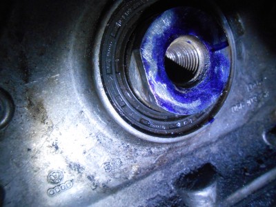

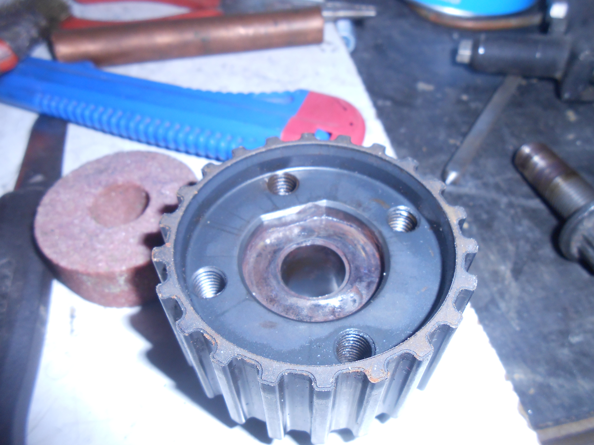

Джамбазите дето ми я продадоха явно са се опитвали да го ремонтират, сменили са колелото но с марка topran (егати бутафорните части), и бяха подлагали латун между колелото и демпферната шайба за да не мятат много аксесоарните ремъци.
След монтажа на новото колело пак имам 0.2мм аксиално биене, и аксесоарните шайби леко играят
. Като монтирах новото колело му обрах луфта в посока на подбитото за да не ми се измести пак рязко центровката в закъснение. Толкова е подбит вала , че се наложи да изместя колелото на помпата с един зъб в предварение за да мога да я центровам. Според вас има ли опасност това нещо да продължи да се подбива? Щифтоването на колелото към вала, дето го правят някой хора върши ли работа, или само се отслабва сечението на вала и пак се разбива в последствие и вече трябва да се сменя вала щото няма мръвка за ремонт?
